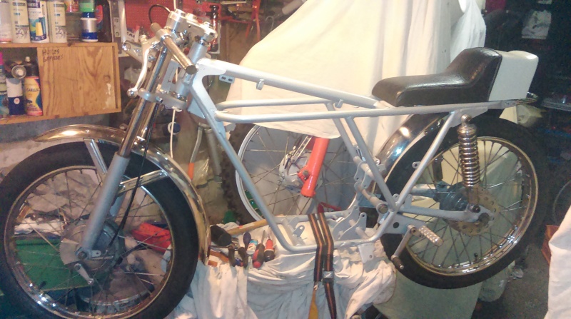

montage de la fourche, du pontet de freinage , percage du te inf pour les passages des cables, re petit coup de barbouille, montage roue av (pas facile avec les 2 flasques a caler) , ca avance (pas vite Suspect ). Bracelets et leviers en sus
 ROCVALE 71 - Page 5 Imag0410
 ROCVALE 71 - Page 5 Imag0411
 ROCVALE 71 - Page 5 Imag0412
ponçage du reservoir , va falloir mastiquer et j'y connais rien du tout
 ROCVALE 71 - Page 5 Imag0413

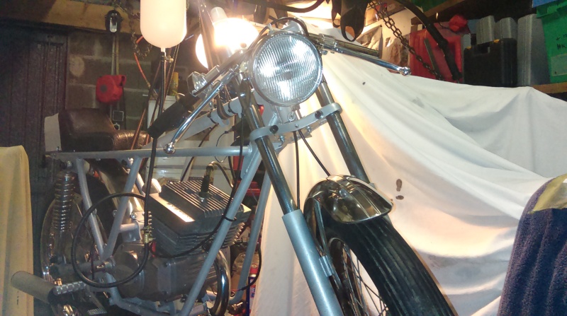

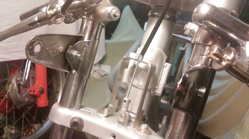

Montage des gardes boues et des cables de freins
 ROCVALE 71 - Page 5 Imag0418
detail du pontet et de la roulette d'equilibrage pour les 2 flasques de tambours . Petite bourde, j'ai mesure le diam en fond de gorge pour percer les 2 petits trous . En fait , le cable ne descend pas au fond de la gorge et ca part un peu en live

Message  cavalcone10 Lun 5 Jan 2015 - 8:44
sa avance bien. je suis impatient que tu nous fasses une petite video de la bete en marche!!! dis voir c'est quoi se truc de pontet?

Message  redsun Mar 6 Jan 2015 - 2:48
Cette machine est equipee d'une fourche de testi avec un flasque de tambour de chaque cote donc un jeu de garnitures de chaque cote qu'il faut actionner avec un cable . Donc , un peu comme les freins cantilever des velo , un cable part du levier au guidon et tire sur la roulette. Le cable qui passe sur cette roulette vient tirer sur chaque levier de frein en bas de chaque fourreau de fourche . La roulette permet au cable de jouer et d'equilibrer automatiquement le freinage de chaque tambour.
Ca a l'air de bien fonctionner . Pas facile a expliquer le truc screwy

Message  cavalcone10 Mar 6 Jan 2015 - 13:30
a oki c'est bon j'ai compris j'avais pas pensé a sa, j'ai bricolé sa un coup sur une suzuki 80. C'etais une roulette et autour passe le cable comme une poulie elevatrice, et la poulie etait reliée a un autre cable pour la poignée. L'avantage est que sa rattrape les jeux et l'usure et les tambours se serre en meme temps. impeccable
c'est pareille que toi a quelque truc pret

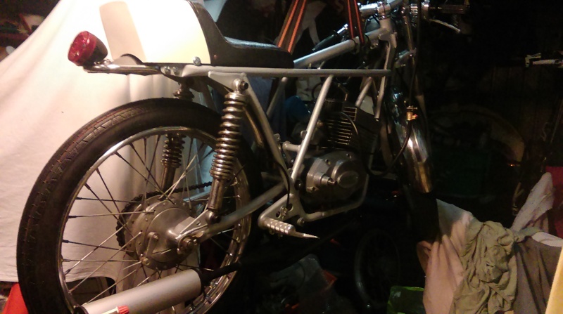

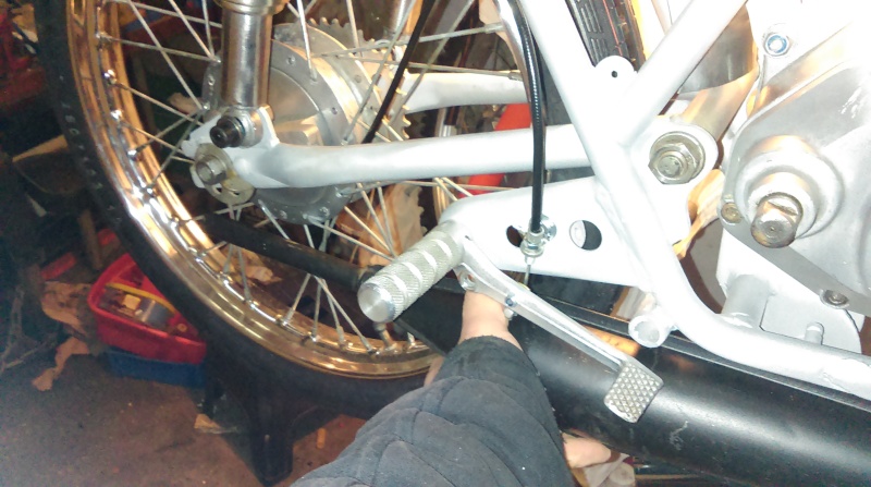

Message  redsun Sam 10 Jan 2015 - 9:09
moteur dans le cadre, cable d'embrayage , cable de frein ok
 ROCVALE 71 - Page 5 Imag0425
Ca va etre chaud pour la commande reculee de selecteur . Vu le mien, je dois passer par le bas et y'a la patte de bequille qui gene et vu les commandes reculees, je vais peut etre devoir la sacrifier . si une bonne ame a une photo de sa realisation ou d'un accessoire d'epoque

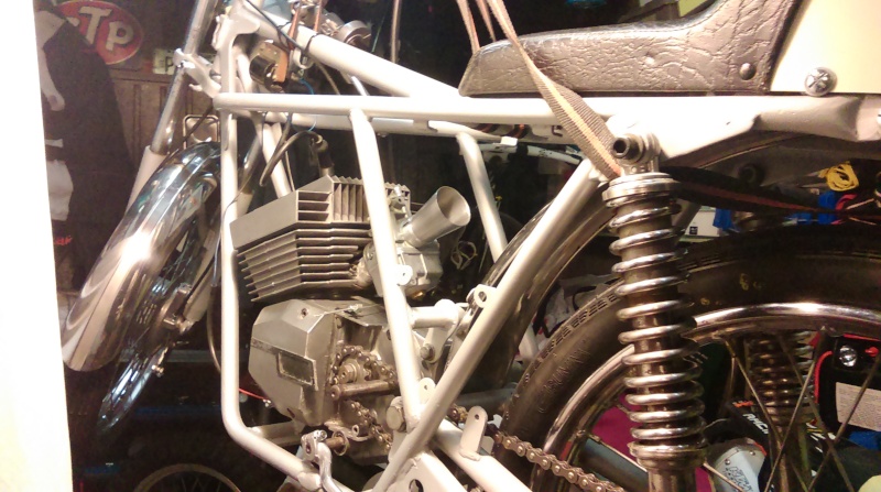

on passe a l'echappement : un passionné a qui je dois des sous Suspect m'avais preté quelques coudes neufs pour ajuster ca comme il faut .
 ROCVALE 71 - Page 5 Imag0510
J'ai monté les 4 , celui qui va le moins pire, c'est celui ci . est ce que vous pensez qu'il est possible de raccorder le pot de detente dans le coude
 ROCVALE 71 - Page 5 Imag0428
a priori , ca fait coller le detentez sous le cadre avec la sortie tout pres de l'axe arriere, tout nickel

Message  redsun Dim 11 Jan 2015 - 23:12
y'a fallut changer de tactique en la pendant par le cadre pour que le pot passe en partie au dessous . Ca fait des lustres que je n'avais pas utilisé le palan pendu sous la charpente

Message  olympique Dim 18 Jan 2015 - 10:09
Ouais c 'est pas mal, mais pour la béquille centrale à mon avis elle ne passe plus.
Ha oui, les escargots pour tendre la chaîne sont montés à l' envers........

Message  redsun Dim 18 Jan 2015 - 11:41
olympique a écrit:Ouais c 'est pas mal, mais pour la béquille centrale à mon avis elle ne passe plus.
Ça tombe bien, j'ai pas la béquille centrale . Au besoin , je peux tout déporter sur la droite mais pas trop because la pédale de frein va gêner . Merci pour les escargots.
