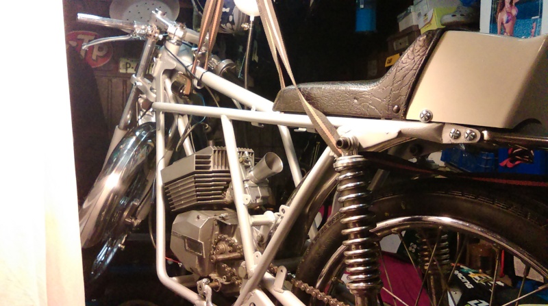

J'ai monté la chaine , mis de l'huile dans la boite , piqué un peu de mélange dans la garelli, mis la 6, empoigné la roue, elle a craqué au deuxieme coup. J'ai fait mon boulet, j'avais laissé le chiffon papier dans la lumiere d'echappement qui est allé boucher le tube de fuite , apres que j'ai bien ajusté et etancheifié pour qu'il n'y ai pas de fuite . C'est sorti au goupillon heureusement.
J'ai mis l'aiguille au 3 eme cran au pif , elle est trop pauvre et engorge a bas regime et tourne pas trop mal avec le starter , je la remonterai plus tard pour voir . Sans la cartouche, ca fait un potin du diable, meme pas la pezine d'y penser

le cornet , c'est joli mais c'est pas bien, j'y mettrais un truc genre KN

En regardant de plus , il se passe un truc pas banal , de la fumée sort des ailettes . j'ai demonté la culasse, verifié le joint, reposé la culasse bien a plat , remis les ecrous au contact et les ai serre en croix quart de tour par quart de tour et ca fait pareil . pourtant , tout semble niquel . La culasse semble haute par rapport au cylindre , comprend pas

Re: ROCVALE 71
Le petit espace entre la culasse et le cylindre semble normal (il y est aussi sur mon haut moteur), pour verifier si la culasse plaque bien sur le cylindre tu enléves le joint, tu mets à la place une matiére qui puisse s'ecraser genre pate a modeler des enfants, de la cire de fromage babybel...... ce que tu as sous la main tu huiles un poil la portée et tu resseres la culasse, tu redemontes et tu essaies de voir si ce que tu as mis est écrasé partout pareil. Ou avec le cylindre démonté je mets un poil de pate a roder entre haut de cylindre et culasse je mets la culasse sur le cylindre et je donnes deux tours à la main en plaquant bien la culasse sur le cylindre. Je nettoies et je regarde si il ya un défaut sur les portées ou non. Bon courage.

Re: ROCVALE 71
la sa pu du luc!!!!
tu redemontes et tu mets du feutre type veleda ou de la craie sur le plan de joint coté cylindre. Tu releves un peu le cylindre pour etre au dessus des goujons et tu tournes ta culasse trois quatre tour bien a plat et sans joint sur le cylindre. La tu pourras voir ou est ta fuite si il reste de la matière craie ou autre. Tu as bien serré ta culasse au couple? C'est de la fumée de combustion oui c'est les residus d'huile qui brule a la chaleur? Met nous une photo de ton plan cylindre et culasse.

Re: ROCVALE 71
on dirait bien que ca fuit au joint de culasse. Le joint que j'ai est en feuillard tres dur . Je me demande comment ca peu faire joint , ce truc ...

Re: ROCVALE 71
je soupçonne une rondelle de calage en guise de joint de culasse normalement il est en alu ou autre pas dure comme tu le décris. Procure toi en un autre si tu peu

Re: ROCVALE 71
hello
ce doit être un joint de décompression utilisé pendant la période de rodage . ce joint est ensuite supprimé pour ne conserver que celui en alu .

Re: ROCVALE 71
Nan nan, les joints de culasse sont archi durs, et pas de joint spécial pour le rodage....ils y en a des fins et des épais...mais bon...
ma Rocvale que j' ai eu neuve tourne encore avec son joint d 'origine, je ne l' avais même pas changé quand j' ai monté mon cylindre en 19 à l' époque,
je l' avais remonté (hé ho, un joint à 5 balles).....francs.....

Euh ????? C'est toi franck ????
J'ai un dur epais (le joint) mais ca semblait fuir de partout quand j'ai mis en branle le moteur . j'ai ensuite mis le fin alu , plus de fuite . Le gris metal est le gris employé sur les bras oscillant et bequille de mes ktm anciennes , du 9004 de memoire mais je dois verifier . Peut etre pas le vrai d'origine, mais il est bien classe
