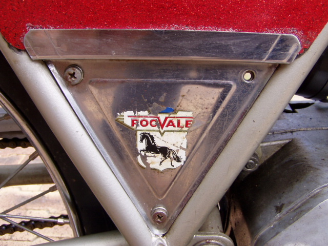

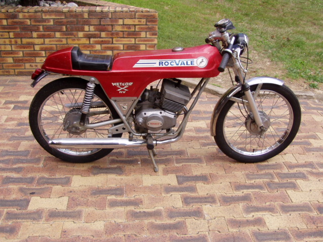

Bon, celle ci parait belle mais en réalité il y a pas mal de boulot. La plaque est de 74, donc le compact system n'a rien à faire dessus mais les numéros de cadre et moteur correspondent....La fourche est trop longue (je pense modèle cross), le garde boue doit être en poly comme l'ensemble selle réservoir).
Truc méga chiant à trouver la dessus, ce sont les petits triangles chromés qui tiennent la coque, inutile de faire chromer ceux des autres versions car ce ne sont pas les mêmes.....

elle n'est peut être pas parfaite, mais elle est quand même très belle!!!

Elle n'est effectivement pas parfaite, mais j'ai tout ce qu'il faut pour lui donner une nouvelle jeunesse, ouf!

Bonsoir, désolé de déterrer ce post mais est-ce que tu aurais repeint cette rocvale car je cherche la référence couleur pour repeindre la mienne mais je n'arrive pas à y mettre la main dessus.

Je ne pense pas que ta couleur soit identique.
Sur les ensembles en polyester,c'est une peinture pailletée. Sur les réservoirs tôle,je pense à une peinture normale ( même pas métalisé ).
Attendons l'avis des spécialistes.
