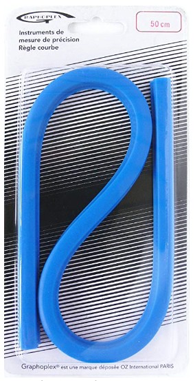

Salut Claudio
vraiment superbe Shocked Shocked
Pour dessiner les motifs sur le réservoir, tu as dù t'amuser Crying or Very sad
Je ne sais plus si je t'en avais déjà parlé mais il y a un "outil" très pratique pour dessiner des courbes 3D en limitant les facettes et autres imperfections …. c'est la règle courbe flexible … elle est en caoutchouc assez souple mais à l'intérieur il y a un noyau en plomb (avant c'était du plomb mais depuis que c'est mortel, il a dù etre remplacé par une autre matière) qui atténue ces défauts lorsque tu déformes la règle (en t'aidant d'objets style bouteilles, manche du balai, ou alors sur une mousse compacte) et ainsi  t'aide à tracer (facilement) des courbes régulières. Une fois le résultat correct obtenu, tu traces avec un crayon (ou une pointe acérée …) pour poser des caches adhésifs ..
https://www.amazon.fr/Graphoplex-R%C3%A8gle-courbe-flexible-bleu/dp/B004ET3V1S/ref=asc_df_B004ET3V1S/?tag=googshopfr-21&linkCode=df0&hvadid=106800308161&hvpos=1o2&hvnetw=g&hvrand=5951763441614509250&hvpone=&hvptwo=&hvqmt=&hvdev=c&hvdvcmdl=&hvlocint=&hvlocphy=9055687&hvtargid=pla-227125360081&psc=1
https://www.lecalligraphe.com/regle-souple-xml-362-925.html
MONDIAL 75cc Scugnizzo - Page 3 2019-250
Graphoplex c'est la meilleure marque (le caoutchouc surtout) … tous les anciens dessineux (avant  la DAO) le savent ..

Merci à vous deux, Jack c'est maintenant que tu me donne cette solution mort de rire , la meilleure c'est une méthode avec un cordon aimanté avec un papier calque pour le relevé, base d'appuis pour désigner les contours.
