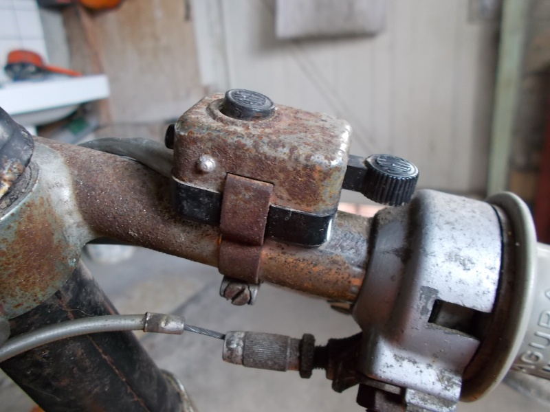

Comme dit dans ma présentation, j'ai ramené hier une Flandria Mistral. Je l'ai échangé contre une Peugeot 125 GTS en excellent état et son nouveau proprio est très heureux de l'opération. Par contre de mon côté je vais avoir du boulot. Ma Mistral est presque complète hormis le feu arrière, la pipe d'admission (pour le dellorto de 19 qu'on m'a filé et qui était dessus), et le carter chaîne. Ça c'est pour ce qui manque, mais il y a aussi les jantes à remplacer car si en photo de loin elle présente pas mal, de prés ce n'est plus la même musique. Les jantes, mais aussi le cerclage de phare, les bracelets et quelques menues bricoles, à moins de refaire chromer. Mais parfois mieux vaut racheter la pièce. Je pense par contre que je ne toucherai pas à la peinture, juste un bon polissage. L'intérieur du réservoir est rattrapable et je m'en suis occupé cet après-midi, il trempe, enfin l'intérieur. Est-ce qu'on trouve facilement ces pièces sur des sites de vente ou faut-il être en permanence à l'affut? Merci de vos conseils. J'ai quelques cyclos "populaires" bien français, le mot est à la mode, genre AV 44, AV 76, BB RT, 102, 103, Solex, mais je cherchais depuis des années une petite à vitesses, et Flandria de préférence car les expériences avec ces cyclos qu'on me prêtait m'avaient laissé une grosse impression. Mais je n'avais pas envie de traverser la France, ni même la moitié, pour en trouver une, même potable, je me suis dit qu'un jour viendrait où l'occasion ferait le larron. Et ce fut hier.
La Mistral dans le fourgon, de loin...
Et de plus prés:
Encore plus prés, ce n'est plus pareil...

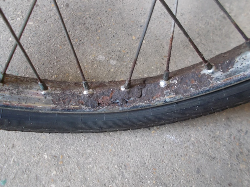

C'est mort de chez mort..
Et le reste n'est pas très jojo non plus..
L'avantage dans l'opération, pour se consoler, c'est qu'elle n'a pas été beaucoup utilisée, un an m'a t-il dit, et je le crois. Il y a des signes qui le prouve... Il l'a eu à 17 ans et à 18 ce fut la ouature, comme nous tous, et la tasse a terminé au fond de la grange à papa.

Le mistral c'est le modéle d'entrée de gamme des modéles sport. Pour les chromes piqués paille de fer 000 et miror et voir ce que ça donne. Pour ce qui est top oxydé, entourage de phare, dessus d'interrupteur... abrasif fin, destructeur de rouille, un coup de bombe gris clair+vernis ça permet d'attendre de trouver les piéces neuves ou en bon état et de rouler avec un cyclo en état correct. Pour les jantes dans l'état ou elles sont, pas de miracle, il faudra changer. Bon courage

beau jus cette flandria
pour les roues il y a ce qu'il faut chez macadam2roues ou chambrier .(jantes, rayons)
d'après les photos il te faut des jantes profil WM 19 x 1.20 (a vérifier) peut être du 19 x 1,35

19x1,35 pour les jantes, le site spécialisé " flandria" c'est ici voyons ...! si ça t'intéresse j'ai un cercle de phare neuf vieux stock ,les demi guidon neuf 80€ chez Boyer idem le pot 130€ les jantes 40€ pcs (Macadam 2roues) et le carter de chaîne 30€ plus un flacon d'huile de coude par contre là pas de prix pour le mod. comme dit Fabien 1969/70 moteur 4vit main ou pied selon la version deux déco réservoir ainsi pour la couleur orange et jaune somme toute la "Mistral" est une entrée de gamme dans cette catégorie de cyclosport

Mes jantes font 41mm de largeur donc ce serait donc plutôt des 19x1,20 perçage en A si je ne m'abuse? Qu'en pense "Record"?

Effectivement certain cyclos d'entrée de gamme avaient des jantes de 1,20 avec des pneus de 23x2 mais tu peut monter des 1,35 profil WM départ droit pour les rayons aux nombres de 36(+ ou - 50mm)comme les record et Ultrasport avec des pneus de 23x2,25 pour le cache chaîne je ne t'avait pas donner le fournisseur je regarde pour trouver un lien

Merci à tous les 2. Les 1,20 sont en rupture et de toute façon étaient un peu "légères". Je vais opter en effet pour des 1,35.

Des jantes 1,35 profil WM "départ droit", ça signifie modèle A ou B ? Si on regarde ma jante côté pneu ( côté creux) au niveau de la valve il semble que ce soit des A d'après les propositions sur le site Macadam....

Le compteur est le bon pour la mistral (120km/h VDO )les jantes si tu les prends chez Macadam 2roues il saura lesquelles te fournir
