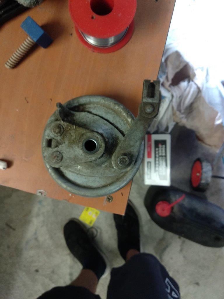

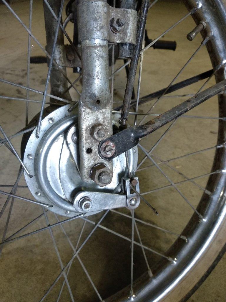

Hier matin, j'ai démonté la roue avant pour commencer le nettoyage des pieces.
Voici le tambour avant:
Flandria Mistral 1969 Img_2017
et apres une heure a frotter avec du mirror et de la laine d'acier 000
Flandria Mistral 1969 Img_2018
Je l'ai remonté juste pour voir le contraste des deux.
Par contre j'ai 2 petites questions:
La première, est ce normal que la patte d'embrayage soit tordue de la sorte :
Flandria Mistral 1969 Img_2019
Et la deuxième, mon carburateur Bing 1/15 fuit (normal après 20 d’inactivité), mais surtout le guide du boisseau est usé, du coup mon boisseau tourne sur lui même ce qui fait que le ralenti est impossible a régler.
Ou puis je trouver une pipe me permettant de monter un carburateur plus standard, genre dell orto 15 sha.

Message  record Lun 27 Juil 2020 - 14:55
Effectivement le levier d'embrayage est déformé il faudra le redresser pour qu'il soit aligner avec l'arrêt de câble moulé sur le carter de BV, déjà mainte fois redit sur le forum le carburateur Bing 1/15/35 est celui qui apporte le meilleur rendement sur les Flandria mis à part le montage du Dellorto Ua 19s sur un cyl. adapté (bridage)donc débridé au niveaux des transferts ,le guide et le boisseau subissent des usures idem l'aiguille et son puit le flotteur et naturellement les joints rien d'irrémédiable dans tout celà puisque les pièces se changent voir le carburateur neuf refabriquer qui coûte moins cher que de remplacer à l'unité toutes les pièces défaillantes,en observant ta photo on distingue le mauvais emplacement du câble emb. il devrait être sur le premier arrêt

Message  tillon Lun 27 Juil 2020 - 19:14
Merci pour cette réponse détaillée. Je vais déjà redresser le levier, pour le carbu et ben je le changerais.

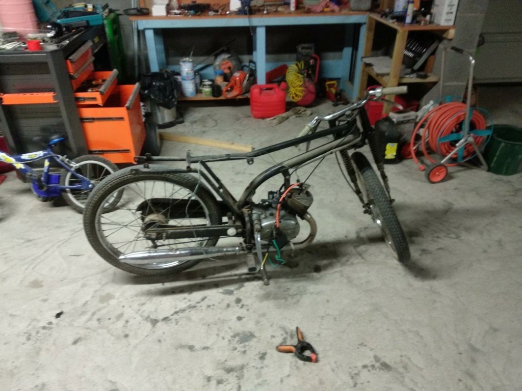

Voici l'avancé des travaux de ce soir :
Flandria Mistral 1969 Img_2021
Flandria Mistral 1969 Img_2020
Elle fait nue comme ca.
Pour ce qui est du carbu, je vais attendre de tomber le moteur et je pense que j'ouvrirais juste le haut moteur par précaution, comme ca je pourrais voir la tete des transferts, mais j'ai l'impression qu'ils sont agrandi(je l'ai vu quand j'ai enlevé la bague en bakelite).

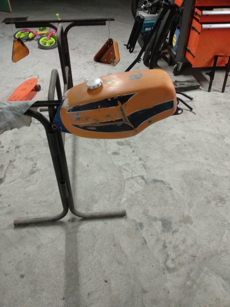

Bon j'ai refait la fourche et j'ai nettoyé les amortos arrières, j'ai ressoudé un arrêt pour la colonne de direction. J'ai poncé toutes les pièces et j'ai attaqué de peindre, mais je suis bon a tout recommencer car la peinture (MOTIP RAL 2004) a fait une réaction avec l'aprés pris a ACTION.
Photo du reservoir poncé :
Flandria Mistral 1969 Img_2022
et la le cadre :
Flandria Mistral 1969 Img_2023
J'ai nettoyé au mieux la jante, le moyeu et les ressorts.

Message  record Dim 16 Aoû 2020 - 20:03
Les apprêts synthétiques et les peintures acryliques ne font pas bon ménage
Nombre de messages : 2677
Flandria Mistral 1969 Empty Re: Flandria Mistral 1969
Message  POUET Dim 16 Aoû 2020 - 20:53
Bonsoir
t ai envoyé un mail privé par contre j espere tu a fait un gabarit des motifs noir de ton reservoir
car c est de la peinture pas de l adhésif !
