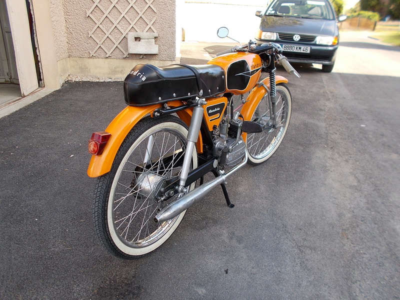

Belle Flandria mistral. On ne les voit pas souvent en belgique

Bon, j'ai repeint 2 ou 3 bricoles aujourd'hui, ensuite une fois sèches d'ici quelque jours et quelques "reprises", je pourrai passer au remontage de l'ensemble, les roues sont prêtes, pneus montés ainsi que le moteur nettoyé, astiqué au Belgom et cylindre peint en noir.
Petit bilan sommaire de cette Flandria Mistral, je ne sais pas pour les autres modèles mais la selle est bien trop lourde pour un cyclo, j'ai eu en main d'autres selles de la même époque comme celle d'une Malagutti par exemple et il n'y avait pas photo, il y avait des kilos à gagner sur cette pièce. Un autre défaut, ils étaient un peu rapia en peinture, les couches sont très légères et même pas un soupçon dans les intérieurs
, genre pattes de phare par exemple. Heureusement qu'il y avait la réputation de la fiabilité et du caractère des moteurs
. Et pour finir je trouve aussi que la tôle des garde-boue est très fine comparativement à la majorité des cyclos, c'est limite de la feuille à cigarettes
. Je la critique mais ne vous faîtes pas d'illusion je la garde

Salut "Dedeheck"!
Voilà:
Depuis j'ai installé l'immatriculation entre le feu et la selle et j'ai repositionné un peu la boite à outils.
Tout est vraiment d'origine et à sa place sauf les jantes/rayons/pneus, le feu arrière, la casquette du phare, le compteur et la pipe d'admission (et les stickers du réservoir seulement).
La peinture d'origine a été lustrée et retouchée et tout le reste briqué à fond. Moteur resté tel quel, il fonctionne comme un neuf car il l'était presque.
Le protège-chaîne est de ma fabrication.
Pour l'instant c'est suffisant mais elle évoluera selon les "trouvailles", l'échappement par exemple, maintenant j'ai le temps et je suis patient..
Elle fonctionne bien, il y aurait juste la carburation à peaufiner car elle ne prend pas bien son régime maxi en quatrième. J'attends un jeu de gicleurs qui n'arrive pas vite . Peut-être que j'essaierai un carbu de 17 si j'ai l'occasion, ce qui serait largement suffisant, j'attends que ça passe..
Je m'étais promis de ne plus poster ici
Voilà:
