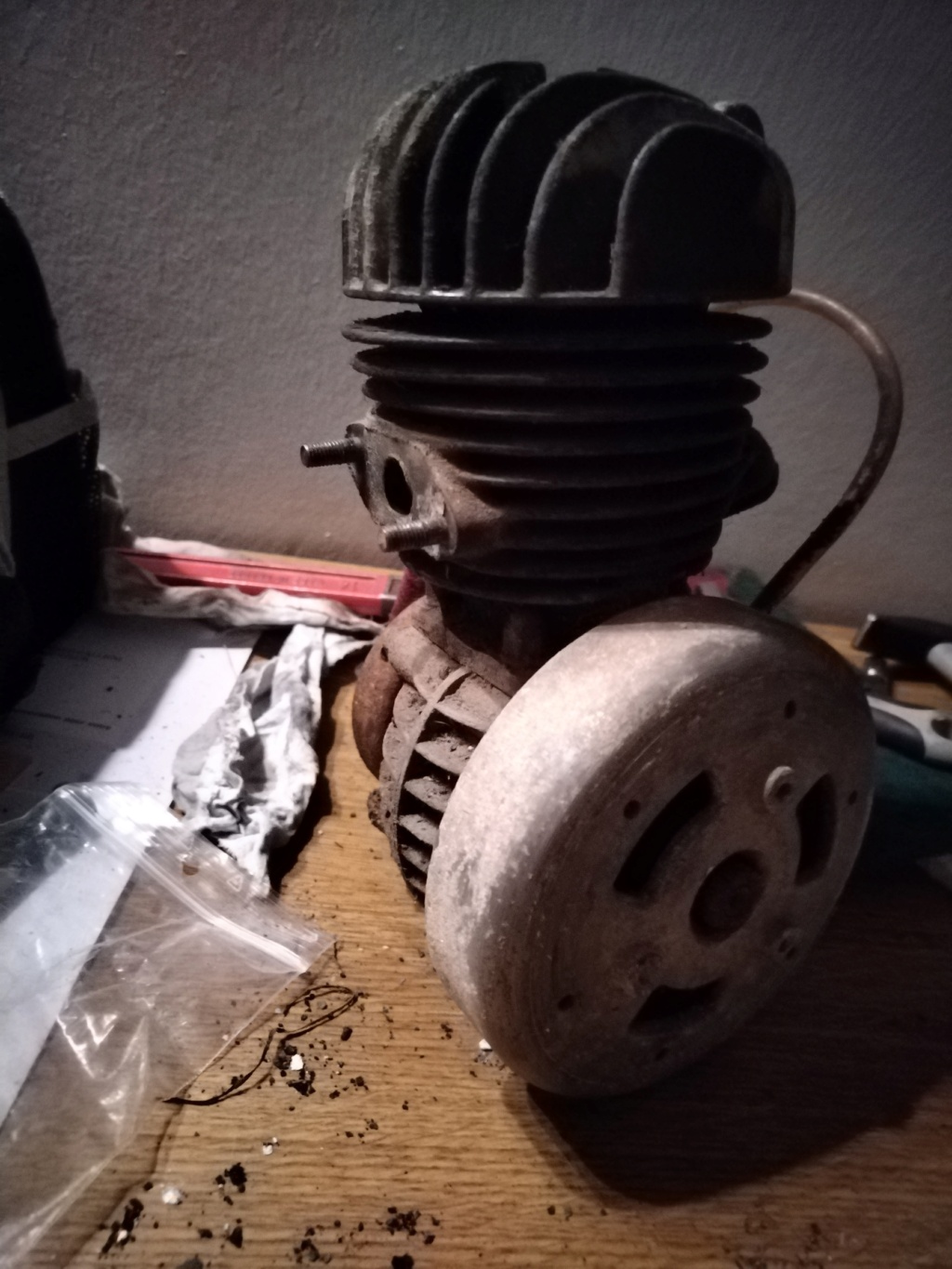

bonjour j'ai fait moi aussi l'aquisiton d'une Helyett a moteur le poulain junior mais le moteur que je possede a plain de point d'incoerence avec se que je vois sur internet la culasse ne posede pas de decoimpresseur et pas de trous de Cyclomoteur Helyett moteur Junior Img_2010
Cyclomoteur Helyett moteur Junior Img_2012
Cyclomoteur Helyett moteur Junior Img_2011
pres persage pour en instaler un il est equiper d'un volant sifem

Pour ton moteur je ne connais pas toutes les versions du Junior mais on en voit avec ou sans décompresseur
Au début en voyant ton moteur je m'étais dit que la culasse était montée à l'envers mais c'est vrai que la fixation se fait sur l'avant du cadre  rire
Pas courant le VM SIFEM  Crying or Very sad   je ne dois même pas avoir de doc le concernant ... (J'ai lu que le moteur Le Poulain MYSTER était équipé de ce VM SIFEM .... peut être une source pour trouver des infos sur le sifem ... mais le moteur Myster est lui aussi resté très confidentiel alors ....)

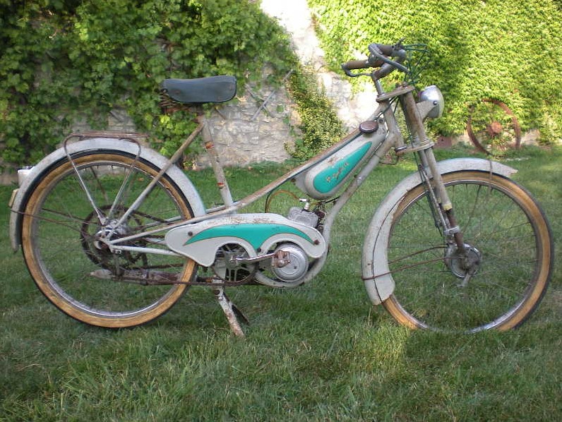

il me semble avoir une photo d'un CHJ (d'un seul coté) donc tu pourras comparer avec les capots que l'on te propose de copier
Cyclomoteur Helyett moteur Junior Helyet23
et là c'est un autre Helyett avec le mème cadre mais un moteur différent (Vap ??) où on voit le capot coté droit ....

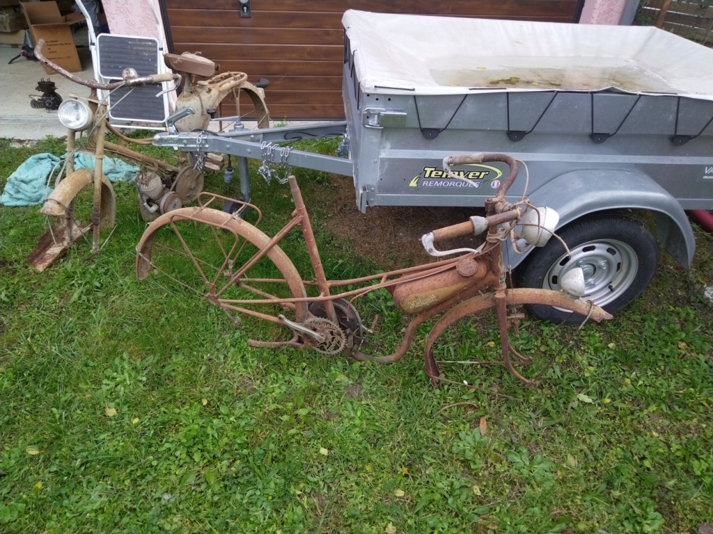

tu connais peut être ces photos d'un autre Helyett Junior
Cyclomoteur Helyett moteur Junior Helyet22
