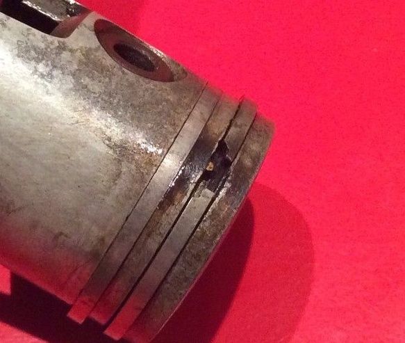

j'ai cassé un segment sur mon moteur Le Poulain Junior : il etait trop "relache" et tournait sur lui meme en passant par dessus l'ergot.
L'ergot est sur l'intérieur de la rainure, comme on peut le voir sur la photo :
Changer segment Moteur Le Poulain Junior Captur10
Les segments ont donc une forme spéciale, comme vous pouvez le voir sur la photo.
Je n'arrive pas à en trouver sur le net, mais par contre pour la même diamètre et la même largeur (40x2,5mm), il y a plein de sgements 103, mais ils n'ont pas la même forme car l'ergot est sensé etre au milieu de la rainure.
Est ce que c'est vraiment important ? J'ai l'impression que le segment sera dans les deux cas bien bloqué ?
Merci de votre aide

non les segment peugeot n iront pas leur encoche est derriere toi sur le coté comme les flandria
essaie de demander a flanflan sur ce forum il pourra peut etre te depanner
[tant qu a faire met en deux neuf ça ne sera que mieux!!]

Ok, merci je lui ai fait un mp. Par contre je n'ai pas compris pourquoi ils n'iraient pas ?

c est simple ton ergot viens a ras or les segments peugeot sont entaillé a mi epaisseur
donc il est impossible de faire entrer ton segment a ras du piston.
il faudrais donc limer le segment sur le coté mais il deviendrait trop fragile car entaillé a mi epaisseur et mi hauteur
il ne resterait donc 1/4 de l epaisseur risque de casse du petit bout et la ouille le cylindre!
aussi attention au sens de remontage du piston !!!

Ah oui je comprends... Comment ça le sens de remontage ?

oui le piston a un sens les ouvertures des segments doivent etre du coté inverse au lumieres [ouvertures]du cylindre
car si le segment s ouvre dans la lumiere c est accrochage et la.......mort.
