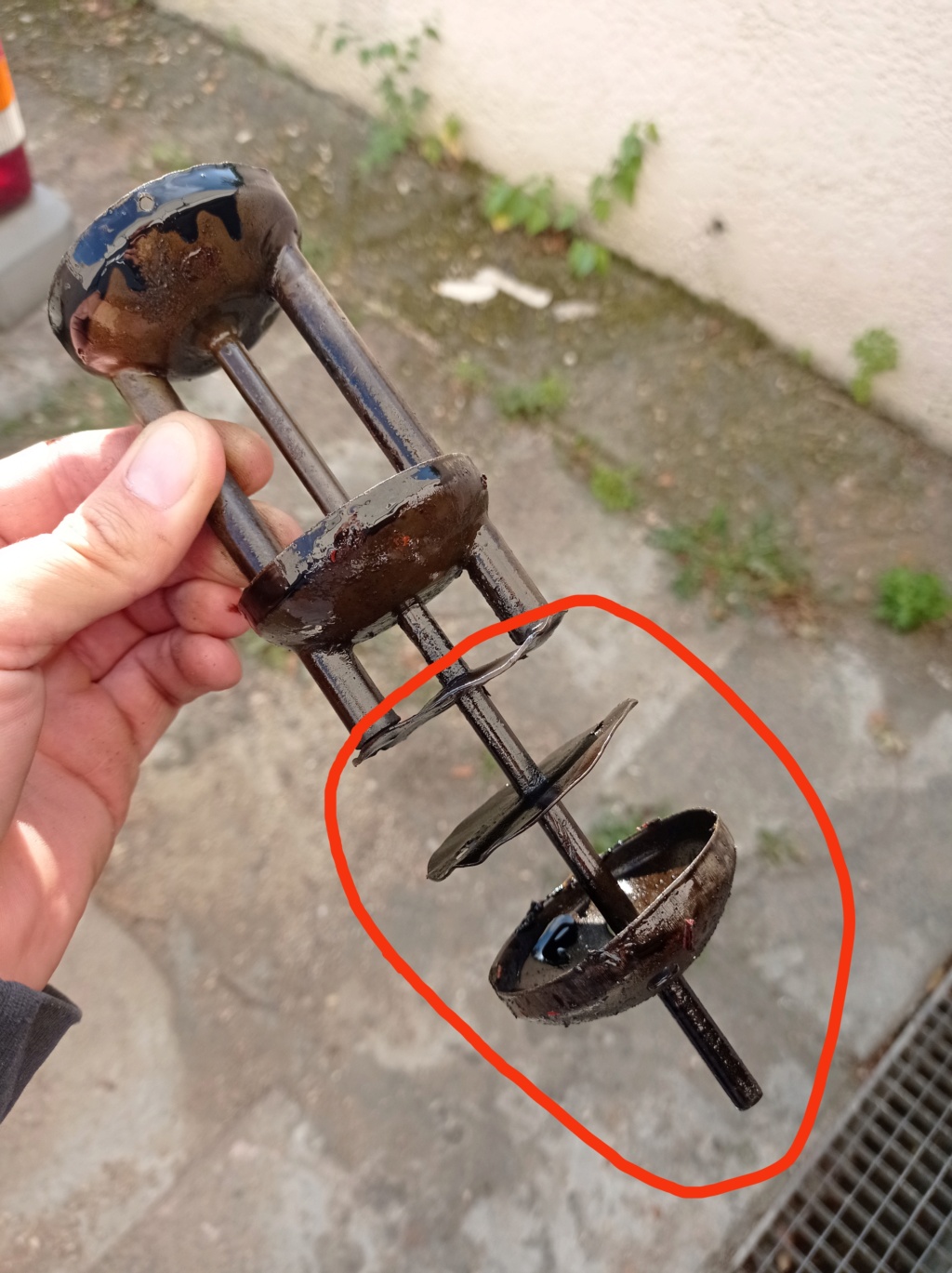

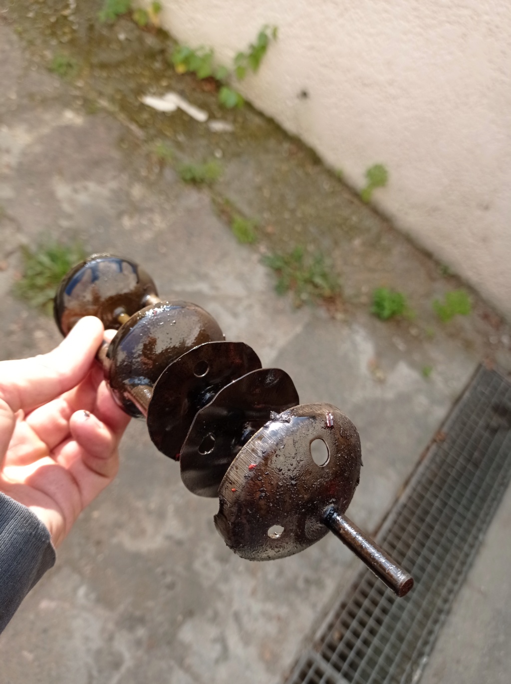

Par contre, je pense avoir un semblant de réponse. J'ai fais un essai sans la cartouche du pot et ça m'a l'air beaucoup mieux pour le lancement au lâché d'embrayage.
J'ai démonté et voilà ce que j'ai trouvé :
Help svp, panne introuvable ☹️ - Page 2 Img_2016
Help svp, panne introuvable ☹️ - Page 2 Img_2017
Help svp, panne introuvable ☹️ - Page 2 Img_2018
Ça n'a pas l'air d'origine du tout. J'avais jamais démonté un pot.. Tu en pense quoi?

Et c'est officiel, le problème de départ au point de patinage vient de la cartouche du pot. Ça me semble assez fou mais j'ai refais des essais (désolé les voisins), mais c'est définitivement mieux.
Par rapport aux photos que j'ai posté, j'ai essayé de libérer un peu les 2 tubes de la chicane et boucher 2 trous qui, je suis sûr, ont été "bidouillés". J'attends que le produit que j'ai mis sèche, je verrais demain. Si c'est pas mieux, va falloir trouver un autre pot 😬

Mon problème de départ arrêté était bien causé par la chicane de mon pot. Après plusieurs essais, j'ai fini par couper la partie en rouge sur la photo ci-dessous:
Help svp, panne introuvable ☹️ - Page 2 Img_2019
Forcément, c'est plus bruyant... Mais ça va mieux. Je verrai pour amortir un peu le bruit plus tard.
