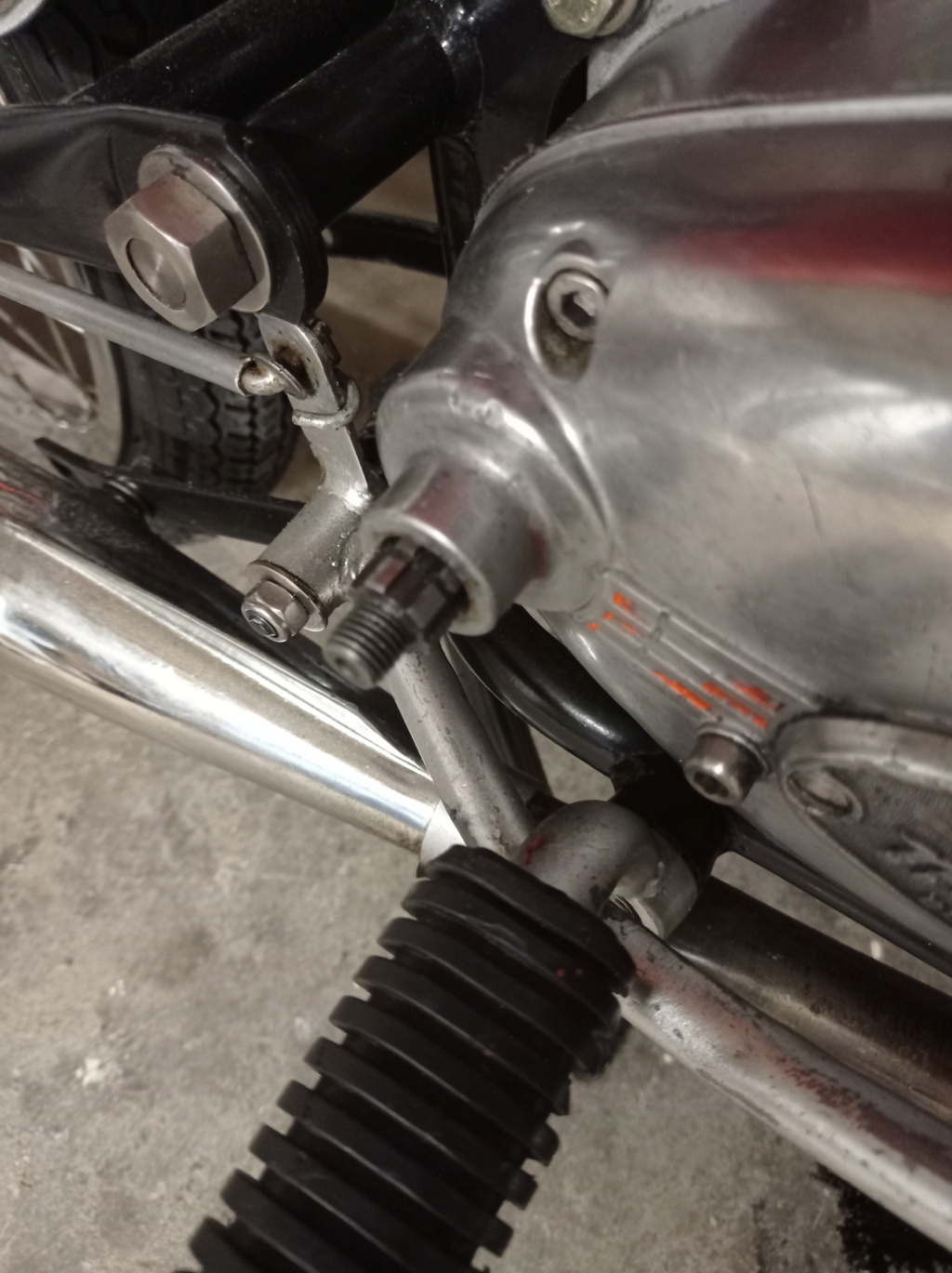

En plus de ça, le kick vient de me lâcher... Un bricolage à la con de l'ancien proprio, je ne sais même pas comment il a pu foutre cet axe:
De toutes façons, quasiment tout a été bricolé comme de la merde... Elle paraissait propre mais en fait pas du tout.

Quant a l'arbre de kick, il faut savoir que les moteurs de ce type ont été montés en kick direct ou avec adaptateur pédalier suivant la réglementation.

Ha, effectivement, c'était donc à pédales.
Mais l'ancien proprio avait "usiné" un kick sur l'axe à pédales. Usinage qui a foiré hier.
Du coup, impossible de trouver un kick adapté. Il faudrait que je trouve un axe pour modèle de moteur à kick j'imagine.
