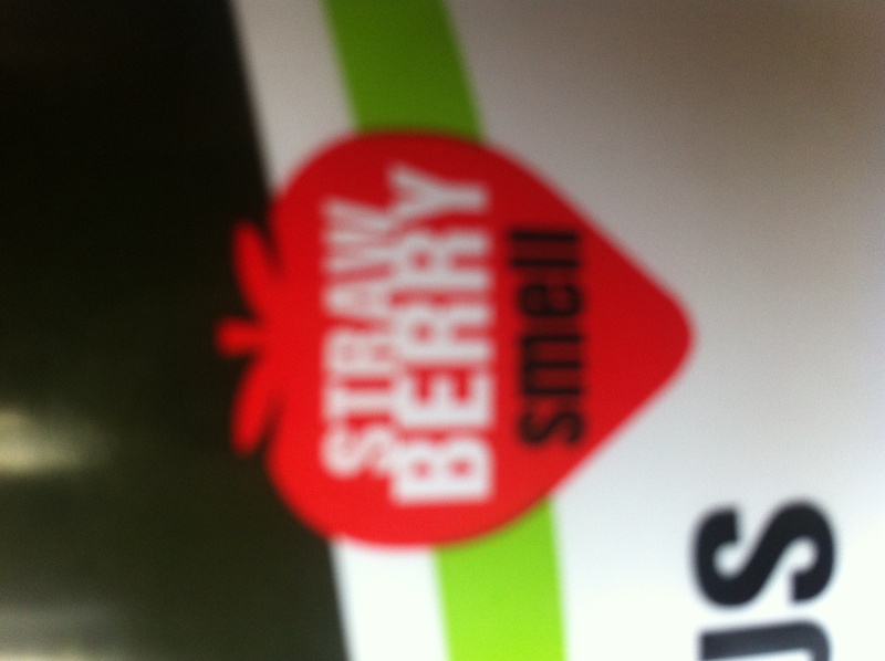

Putain les gars matez ce qu'on m'a refilé !
[img]
[/img]
Qu'est-ce que je fais de ça ?
(J'ai une ultrasport)
[img]
