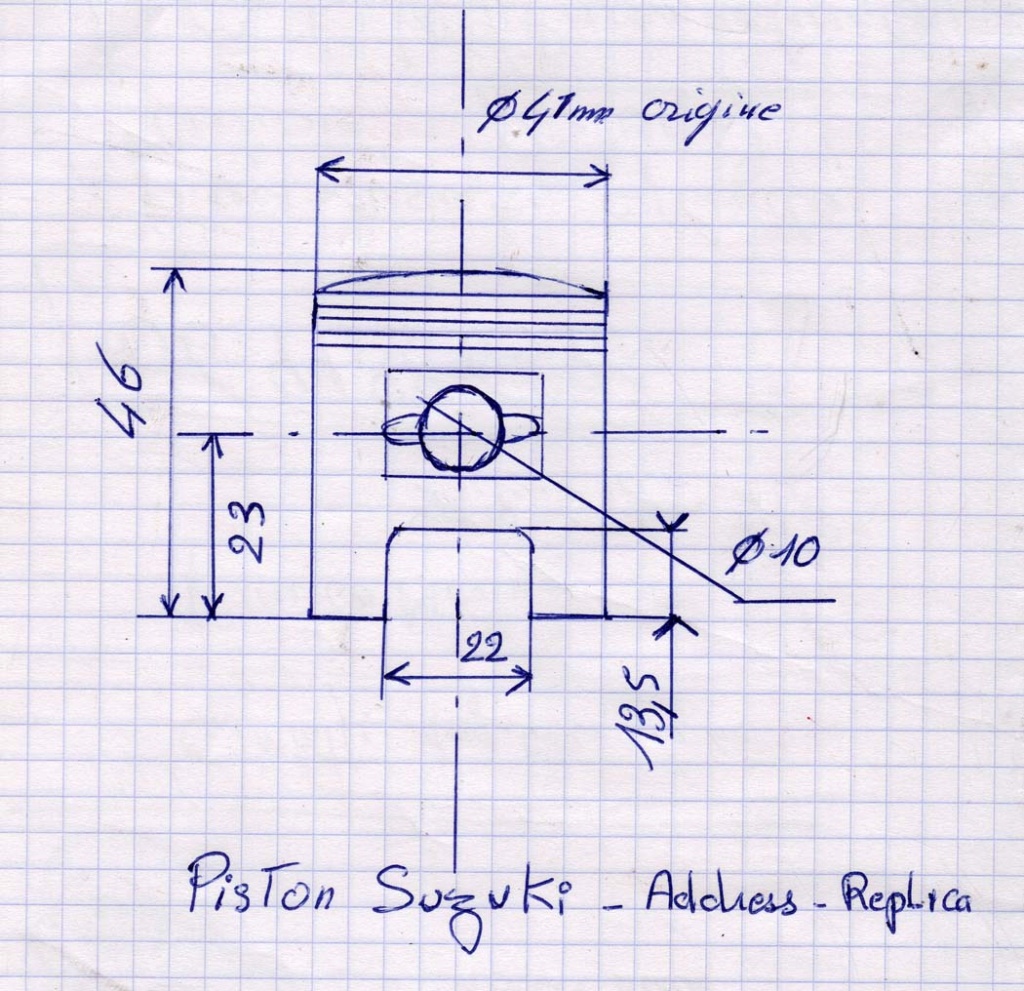

Piston Suzuki
Salut à tous ,je vous joint le croquis et les photo du Piston Suzuki Address et autre et la comparaison avec le piston du ZR 50 . Bientôt le piston TS 50 cc ,il me faut retourner chez mon casseur .A bientôt, cordialement Bernard.

Re: Suzuki ZR 50 cc
Il me manque une côte essentiel c'est le dessus axe piston-bord dessus piston et dessus axe au dessus piston si c'est possibleBricoleur34 a écrit:Salut à tous ,je vous joint le croquis et les photo du Piston Suzuki Address et autre et la comparaison avec le piston du ZR 50 . Bientôt le piston TS 50 cc ,il me faut retourner chez mon casseur .A bientôt, cordialement Bernard.

Re: Suzuki ZR 50 cc
Pour les cotes de piston ,le dôme de chaque piston fait une hauteur de 4mm ,pour la cote du bord du dôme au bord supérieur de l'axe pour la ZR 16mm et pour l'Address 14mm .Ce qui fait du haut du dôme au centre de l'axe pour le ZR 25mm et pour l'Address 23mm .A+

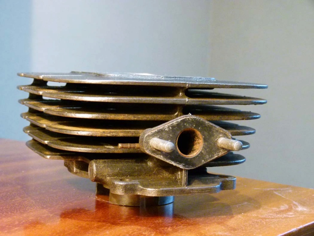

Cylindre TS 50
Salut ,je suis comme toi dans le même problème ,c'est pour cela que j'ai acheter un cylindre TS ,qui malheureusement est retoucher à l'échappement en hauteur , j'espère qu'il est pas trop haut .Peut tu me donner le diagramme que tu as sur ton TS ,en espérant qu'il est d'origine .Pour le moment je ne peut pas te donner celui là car je tourne avec le ZR en origine .Je joint les photos du cylindre TS que j'ai acheter .Cordialement Bernard

Re: Suzuki ZR 50 cc
C'est pas un cylindre origine ts sa. C'est un kit adaptable. L'origine ts a les clapets sous le cylindre et pas de saignée arrière. Le cylindre ts est chemiser fonte le tiens est un allu chromé ou nikasil
