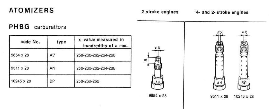

sur des documents Dellorto on voit des moteurs Franco Morini 2T (le moteur G30) équipé du 262AN .... alors ce n'est pas forcément pour des moteurs 4T ....
je n'ai pas trouvé de réglages pour le Turbostar .... et cela m'étonnerait de trouver car le PHBG est plus récent que le Turbostar qui était de la mème époque que les UA19...
donc voici un exemple de réglage trouvé pour un Franco Morini G30 (la dernière ligne Malaguti) 1994 .... certainement assez proche du Turbostar au point de vue diagrammes .... Si cela peut t'inspirer pour tes réglages ....
Et un extrait d'une doc qui confirme que le diffuseur AN n'est pas uniquement réservé au 4T
La documentation sur les accessoires carbus PH... en format pdf à télécharger avec ce lien

ok merci je pensais que le diffuseur AN était que pour des 4t.
