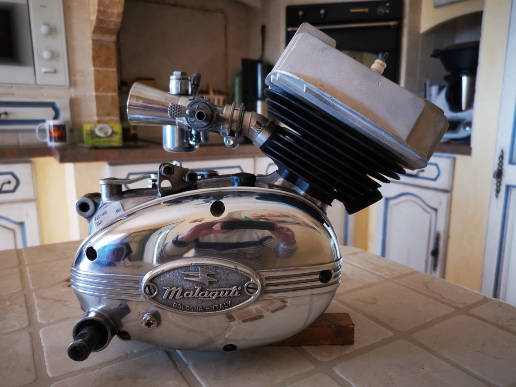

Malgré le tuto je n'arrive pas à régler mon carburateur UA 19 S sur un moteur franco morini 3 M avec admission en 19.
Pour ceux qui sont dans la même configuration que moi; quelles sont les tailles de vos gicleurs de ralenti et gicleur principal.
Quelle est la hauteur d'aiguille ?
j'ai calé mon allumage à 2.25 mm avant le PMH.
j'ai un gicleur de ralenti de 38 et un gicleur principal de 86.Un support de gicleur repéré 260
Merci de votre aide.

Bonjour DIDIER, les réglages a doc sont les suivants données constructeur avant la réglementation:
Gicleur principal: 90
Gicleur ralenti: 38
Valve: 55
Pulvérisateur: 260
Aiguille : C 1 au 3éme crantage
Pour l'avance à l'allumage: 3 à 3,5 mm avant PMH
Bon Week-end.

J'ai mis la configuration suivante:
Gicleur ralenti: 38
Valve: 55 j'ai pas touché car je ne sais pas à quoi ça correspond ???
Pulvérisateur: 260
Pour l'avance à l'allumage: 3 mm avant PMH
quand j'ouvre un peu les gaz elle s'etouffe.
Je déclare forfait. il faut que je trouve un pro pour régler tout ça.
j'ai également une petite fuite à la base du cylindre. il faut que je remplace le joint qui est pourtant neuf!!!

Message  Claudio le Sam 1 Fév 2020 - 19:17
Didier il faut laisser chauffer le moteur pour pouvoir enlever le starter, par contre il ne faut pas s'attendre a une progression à l'accélération avec ce type de carburateur, c'est tout ou rien, à l'époque c’était poignée à fond de course. mort de rire

Message  cigalon le Lun 3 Fév 2020 - 20:37
tu as changé le carbu plus petit pour un 19 ?
on dirait à l'oreille que le carbu est trop gros pour le moteur,
les transferts sont ils ceux du carbu précédents et les as tu agrandis ou pas ?
le cylindre est il adapté à un 19 ?
Nombre de messages : 1186

Message  cigalon le Mar 4 Fév 2020 - 17:53
[Vous devez être inscrit et connecté pour voir ce lien] a écrit:Bonsoir Cigalon
Le cylindre a un diamètre d'admission de 19 .
bonsoir Didier,
oui mais les transferts...?
et le passage des transferts dans le carter moteur...
BESOIN D'AIDE REGLAGE CARBU DELLORTO UA 19 S Empty Re: BESOIN D'AIDE REGLAGE CARBU DELLORTO UA 19 S
Message  Claudio le Mar 4 Fév 2020 - 18:12
Bonsoir a Tous, sur la vidéo l'ont vois encore le starter enclenché, l'enrichissement est trop important avec pour un semblant de progression, lorsque le moteur à tourner avec le starter après la mise en route cela parait tout a fait normal, le moteur doit pouvoir tourner au ralenti sans starter, voir le réglage vis de richesse pour affiner, visser à fond sans forcer, puis desserrer d'un tour et demi, autre détail soit mettre un collecteur droit ou bien retourner celui ci si possible.

J'ai déposé la culasse et le cylindre.
Lors du remontage j' avais pincé le joint du cylindre:
BESOIN D'AIDE REGLAGE CARBU DELLORTO UA 19 S Img_2074
Il y a une fuite à ce niveau là. (prise d'air)
impossible de règler le carbu .
C'est peut-être cela l'origine de mon problème.j'ai commandé un nouveau joint.
Affaire à suivre...

Message  cigalon le Mer 5 Fév 2020 - 11:12
Les dimensions des transferts sont pas liés au diamètre d'admission ?
Didier
bin oui...
dans le cas ou tu augmentes le diametre du carbu,
par exemple si tu veux remplacer un 14 par un 19,
le débit de mélange est supérieur, il passe par la pipe bien sur mais ce n'est pas suffisant,
dans le cycle 2 temps, le mélange est aspiré dans le carter à la descente du piston puis renvoyé au dessus du piston par les transferts à la descente suivante du piston,
donc si les transferts ne sont pas suffisamment gros par rapport au diametre d'admission,
bin ça coince, et ça donne ce bruit de moteur "qui ne respire pas"...
j'ai appris ça à 14 ans quand j'ai monté un cylindre et piston de BB3K sur mon 50 Peugeot qui étant en 14,
je n'ai pas retaillé les transferts du carter par rapport au cylindre et ça ramait grave.
apparemment, à voir ton joint, il correspond à vue de nez à des gros transferts,
vérifie que tu aies les mêmes tailles de passage de transfert dans le carter.
