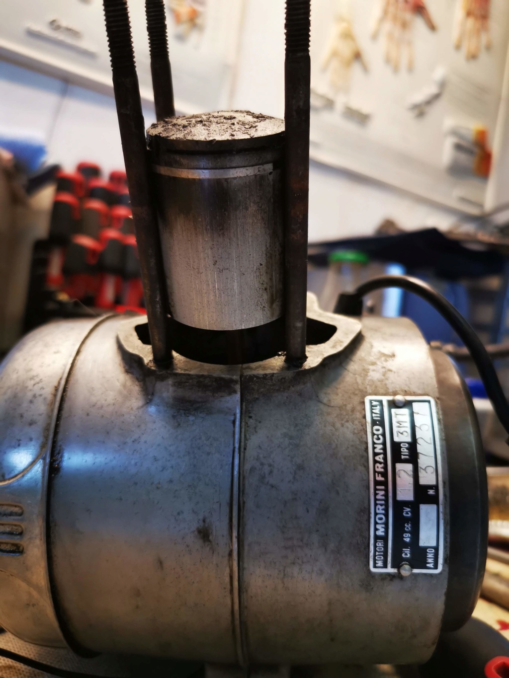

Bonsoir
Aujourd'hui j'ai commencé l'ouverture du moteur.
Le bloc moteur avait été remonté avec de la pâte à joints.
J'ai trouvé une amorce de rupture sur la partie inférieure du cylindre.
Il me reste à ouvrir côté boîte à vitesse pour contrôler l'état de la pignonnerie.
Pour cela il faut déposer le volant magnétique; faut'il un outil spécial?
restauration MOTEUR FRANCO MORINI 3M Img_2018

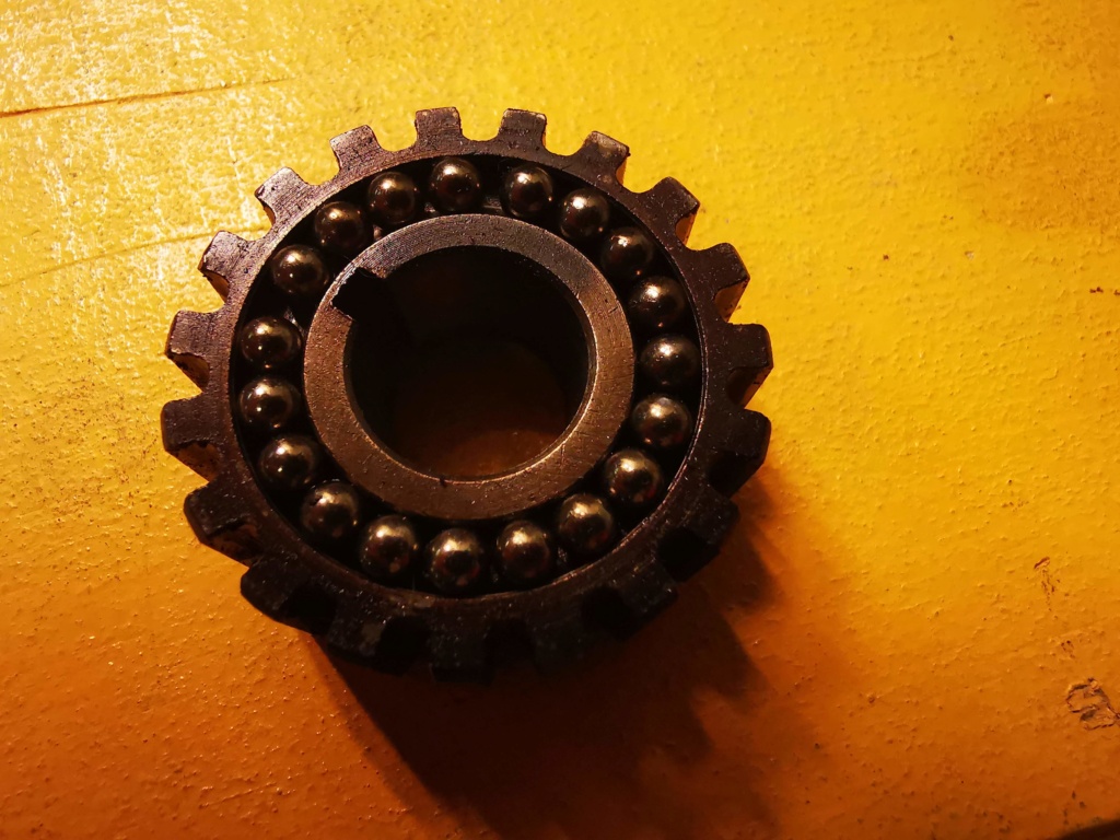

restauration MOTEUR FRANCO MORINI 3M Empty Démontage noix d'embrayage
Message  FOUX DIDIER Sam 14 Sep 2019 - 22:20
Bonsoir DM86
Oui j'ai réussi à démonter l'écrou non sans mal en chauffant un peu et en bloquant dans l'étau.
Et ensuite j'ai déposé  le pignon avec un arrache roulement
Je n'ai pas pensé aux petites billes qui se cachaient dessous.
ça s'est terminé à quatre pattes dans le garage avec la lampe torche pour rassembler les billes. ( 19 au total si j'en ai pas oublié)
restauration MOTEUR FRANCO MORINI 3M Img_2038

Message  JACK177071 Lun 16 Sep 2019 - 9:29
oui, c'est bien 19 billes  (repère 76 sur ce plan)  grining
restauration MOTEUR FRANCO MORINI 3M Moteu147
restauration MOTEUR FRANCO MORINI 3M Moteu145

Message  FOUX DIDIER Sam 12 Oct 2019 - 18:27
J'ai réussi à me procurer un cylindre de diamètre 39 avec une admission en 19.
J'ai un piston de 39,6 mm.
Le cylindre de 39  présente des rayures .
A quel côte faut'il le réaléser pour  adapter mon piston de 39,6 ???
Le dessus du piston est également plus bombé , est-ce que c'est gênant ?
restauration MOTEUR FRANCO MORINI 3M Img_2048
Ou est-ce que je peux trouver des segments neufs ?
Merci d'avance
