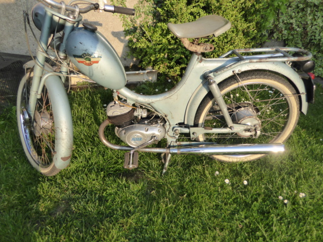

Je me demandais pour ma Favor 70cm3 si mon silencieux était bien placé sur le tube par rapport a l'origine ?
Car j'avance pas plus de 55kms alors que d'après mes recherches ce genre de deux roues avance a 70/80kms
Pour info, le silencieux la dessus peut coulissé sur 3 cm environ sur le tube
En plus, j'ai pas le même silencieux que celui d'origine et il est soudé sur le tube ;-(
Si vous avez des infos . Cela serait cool.
Ci joint des photos (d'origine et la mienne (grand silencieux))

Salut, Le placement du silencieux à 2 ou 3 cm près ne va pas te faire gagner 20 km/h,
ton pot ressemble à un pot de VAP 50cc, qui doit être insuffisant pour un 70cc
regarde ailleurs aussi,
ce qui rend un 2 temps poussif, c'est la lumière d'échappement calaminée ou le tube pas propre...
un 70cc ça doit avancer plus que ça,
est ce qu'il monte bien dans les tours sur la béquille ?
peut être un pb d'allumage, d’avance pas bien réglée,

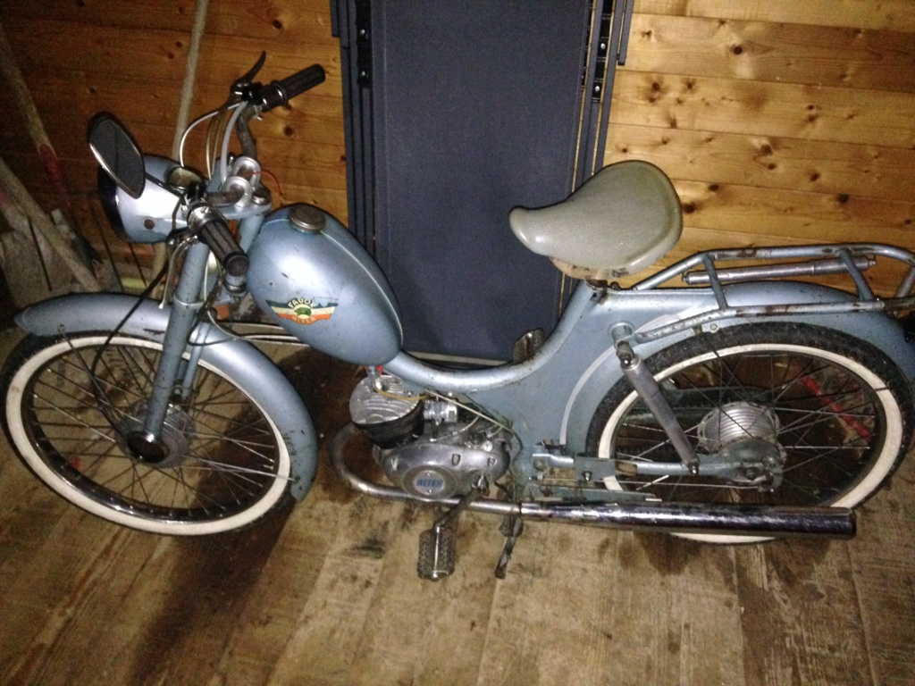

Donc voici quelques photos du deux roues
Ainsi qu'un moteur en double pour montré l'intérieur. (pour me dire a quel endroit je dois éventuellement nettoyer si besoin)
Pour info, le moteur qui est dessus me parait propre intérieurement, car démonté une fois.
Pour le tube, pas de calamine non plus.
Et a la question si elle monte dans les tours sur béquille; c'est oui.
J'ai fait un essai en débranchent le tube et silencieux du cylindre mais aucune différence en roulant.
Peut être les segments en cause ? car perte de vitesse en côte.
