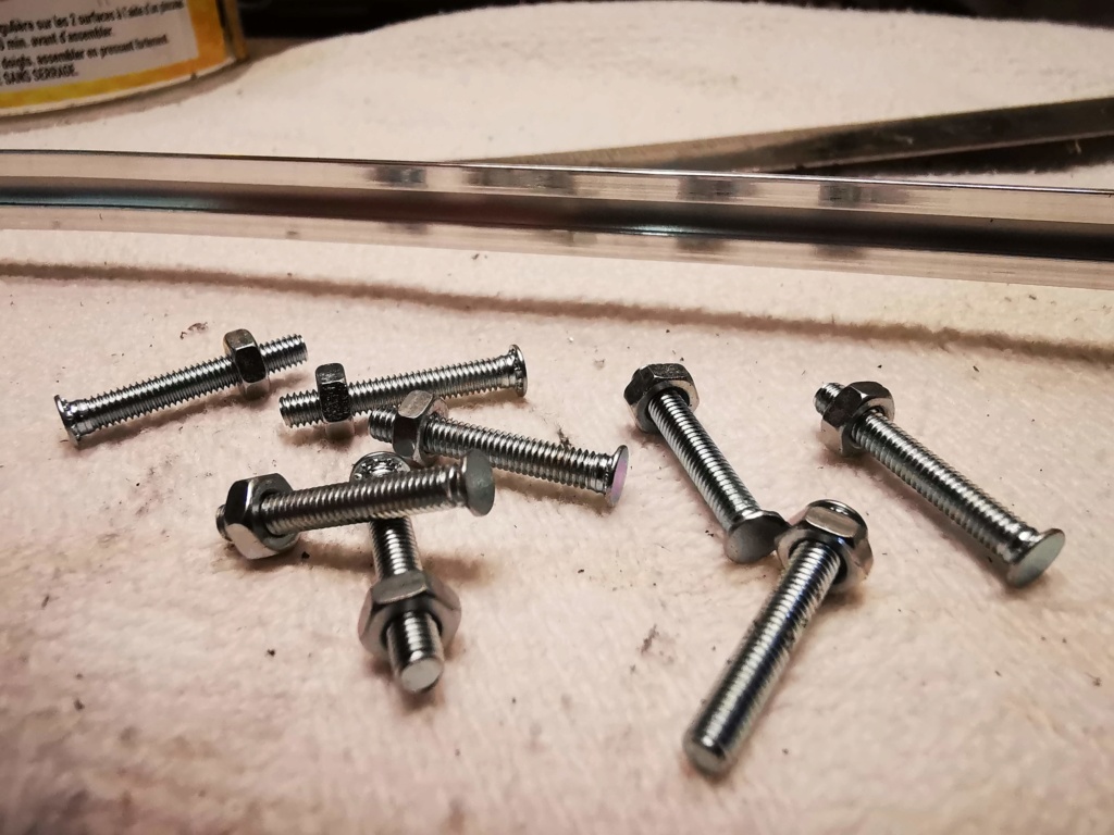

RESRAURATION SELLE MALAGUTI AVEC FOURNITURE BLG
Bonsoir
J'ai commandé une housse de selle avec la sérigraphie Malaguti chez BLG : 70 euros.
Une mousse à assembler et découper. 30 euros
Baguette Alu avec visserie 35 euros
Découpe de la mousse avec un couteau électrique SEB.
Surfaçage de la mousse avec une lime électrique.
RESULTAT FINAL
Belle qualité de HOUSSE. Très satisfait de la fourniture de chez BLG sellerie.
