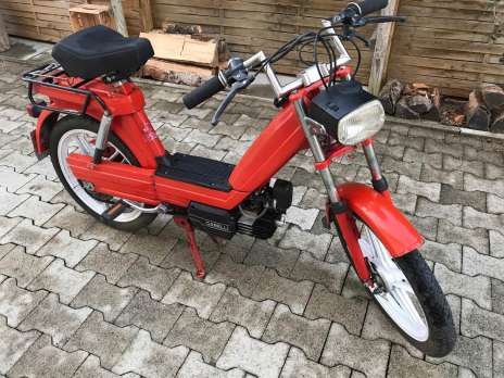

tiens un katia  j en ai restauré un l année derniere.. tres confortable ce petit cyclo..................quelques photos

Wahouuuuuuuuuuuuuuuu alors là je tenais à vous dire que je viens d'avoir un gros coup de coeur pour ce cyclo !!! Je ne connaissais que le Garelli de mon enfance (voir photo).
Garelli Katia Garell10
Est-il homologué sur la route ? Le modèle à deux vitesses est automatique j'imagine ?
Je tenais à féliciter Razorbak pour son magnifique travail de restauration, BRAVO grining grining grining

salut sebio ( c est plus court ) merci pour lui ( le katia ) oui cest bien un 2 vitesses automatique et bien homologuer pour rouler sur la route ! grining

Il est magnifique ton Katia, c'est modèle à pédale et c'est vrai qu'il est confortable ce cyclo.

merci ...oui j ai trouver que pour un cyclo a petites roues il est super confortable !

J'adore son petit moteur, avec son ailetage particulier & le carbu placé côté route grining grining grining
Le choix d'un rouge est superbe aussi, j'avais oublié de le mentionner !
