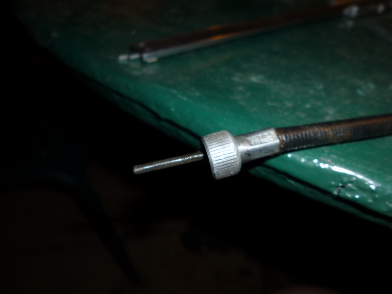

L'engin est bien propret , seul le câble de compteur est cassé. je ne sais pas si le câble d'entrainement seul se trouve. il fait diamètre 2.25 , est formé en carré de 2 X 2 à chaque bout , et mesure 630 mm de long.
La gaine elle fait 600 de long et a un écrou moleté M10 coté entraineur et M11 (ça existe ça?) coté joli compteur
Est ce que quelqu'un aurait cela dans son stock (plutôt le câble) ?

pour ton cable prend la marque du compteur t aura une base pour la recherche!!
- Nombre de messages : 3844
Re: garelli katia
je vais faire comme ca . Merci

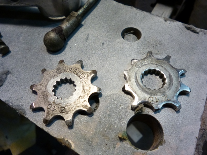

un bon moment que je n'avais pas bossé sur la bete . La transmission faisait pas mal de foin, j'ai changé les roulements de roue arriere et les ai remontés au scellroulement car il battaient un peu dans le moyeu. Au moment de remonter la chaine , je m’aperçois que le pignon a bien reçu . c'est un pignon 10 dents, mais 5 dents.
ou est ce que je peux trouver une bête de cet acabit ?
tiens, j'arrive pas a poser les photos
- diamètre est en haut de dents 46mm
- alésage en font de cannelure 15mm
- alésage en haut de cannelure 13mm
- épaisseur 4.4 mm
- pas : au alentour de 11mm
- épaisseur 4.4 mm

ayé ! ca marche les tofs

ca y ressemble carrement . L epaisseur du pignon et le type canelure semblent ok. Par contre, c'est un 13 dts . Ca ferait tirer trop long l'engin avec son petit cheval et demi .
Je vais contacter le vendeur voir si il en a pas un autre .
merci pour l info

Merci pour le tuyau, Naguara . Je ne suis pas très bon en recherche sur le Net
, impossible de trouver des 10Z. J'ai bien taper "motoricambitalia" sur la recherche ebay mais rien y fait
Je ne peux pas mettre de pignon de plus de 10 dents car j'habite dans une région vallonnée avec de belles cotes et l'engin a du mal a faire monter mes 90 kgs .

En effet , pas evident de trouver du 10 dents. (celui que j'avais vu,pour un autre modèle garelli,
après verif,avait des canelures de Ø 17 au lieu de ton Ø 13 )
pourtant cette doc signale bien Z 10 ...
ou alors le pignon de subito.it en 11 dents à 8 euros et trouver une couronne avec 3 dents de plus ...............des frais en plus.

naguara a écrit:En effet , pas evident de trouver du 10 dents. (celui que j'avais vu,pour un autre modèle garelli,
je l'avais vu le diamètre 17. A la limite, le pignon de 11 fera l’intérim en attendant de trouver un 10 . Et en affinant la carb et en decalaminant le pot, y'aura moyen de gagner un peu de jus pour absorber ce rapport plus long.
Une question que je me pose aussi , c'est que sur certaines docs, il est noté que le katia avait une boite 2 vitesses auto, alors que l'eureka n'a pas de vitesses.
sur la mienne, pas de changement de rapport sensible , peut être que ça ne marche pas . Est qu'il y'a une plaque sur le moteur qui peut nous confirmer le type?

Je crois avoir trouvé, je t'envoie le lien bay en MP.

c'est bien ca ! merci pour le tuyau. Par contre, j'ai pas de compte paypal, je suis une bille en informatique.
il ne le donne pas, le truc, mais courir les bourses a la recherche de la piece, ca coute un bras et du temps aussi . Je vais essayer de faire avec ce site.
Merci encore Naguara

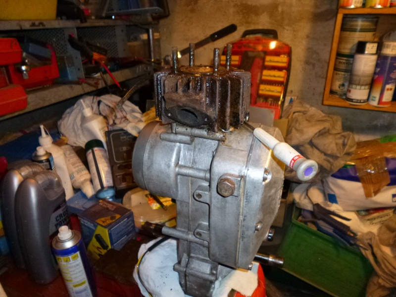

miracle ce matin, j'ai trouvé a la bourse de replonges un moteur complet sans carbu avec le pignon de 10 en etat pas trop mal .
Moteur avec ailetage en étoile, différent du mien peut etre plus récent. Le miens ne semble avoir qu'un rapport. Peut etre que celui ci en a 2 automatiques.
Le seul marquage sur le carter , est ce que ca cause a quelqu'un ?
une vraie galere a nettoyer pour y voir plus clair , graisse et terre , ca donne du beton
la petite marmite bien rouillée y est

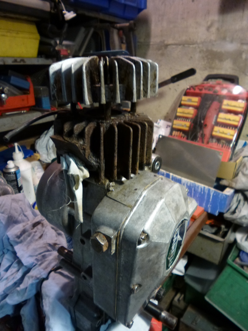

extraction de la culasse du moteur B : pas facile
le moteur semble bloqué au niveau du piston. Dur de sortir le cylindre bien rouillé au niveau des goujons : ptite cure de WD40 en vue

Ca y est, j'ai reussi a extraire le cylindre du moteur b a la presse 20t. Demontage du carter lateral . Damned. Comme le mien, le bas moteur est un mono vitesse
reste le cylindre et la culasse type radiale et qui sont en bon etat. Et ca fera de la piece car le bas moteur est niquel.
