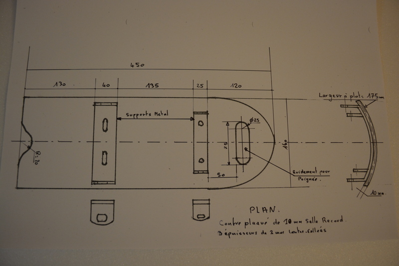

A la demande de boranboran voici un relevé des cotes du support en bois pour une selle de record de ce modèle:Rénovation FLANDRIA Rekord spéciale - Page 3 Selle_11t
Le support bois du  bloc de mousse recouvert par la housse est en  contre plaqué 3 plis, d'une épaisseur totale de 10 mm,  sur la selle d'origine,comme sur la photo:Rénovation FLANDRIA Rekord spéciale - Page 3 Dsc_0025
le plan du support en cp:Rénovation FLANDRIA Rekord spéciale - Page 3 Dsc_0026
Rénovation FLANDRIA Rekord spéciale - Page 3 Dsc_0027
Je n'ai pas encore entrepris l'exécution du support en bois de la selle,mais je pense le faire en utilisant du contre plaqué de 3 mm multi plis que j'utilise en aéromodélisme,il est très résistant et facile à cintrer;je découperai 3 morceaux suivant le plan,( screwy ATTENTION LA LARGEUR DEVELOPPEE REELLE ET DE 175 mm paf )165 mm c'est en vue de dessus sur plan!!!, et les colleraient l'un sur l'autre à la colle blanche en me servant des supports métalliques comme modèle pour le rayon de cintrage,il faudra fabriquer un gabarit,correspondant à ce rayon, pour serrer les plaques dessus à l'aide de serres-joints pour le collage.
Une fois sec la forme reste stable,ne pas oublier l'évidement à l'arrière servant de poignée pour soulever la bête pour la mettre sur la béquille,l'échancrure vers le coté avant sert au passage des petites sangles qui fixent la bande de réservoir.
Bon courage pour l'exécution.

good  excellent schemas si tu veut pour le plan réel je peut te l heberger sur mon serveur perso et te mettre le lien içi.
par contre en draw a mon avis peu l on vu le prix du logiciel.
car on ne peut mettre de fichier joint dans les posts a cause de la place reduite que l on a pour le forum chez l hebergeur .
contrairement aux images qui sont elles stockée sur serving.

super merci pour les plans ! je te fais le chemas du suport dans la semaine

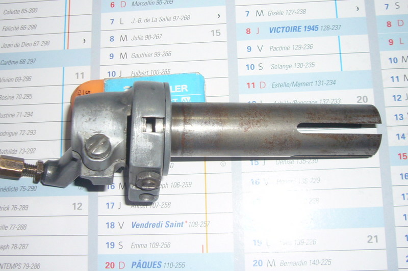

Après une petite pause ces derniers temps,je travaille sur la fabrication d'un proto de support de selle courte à coutures losange, en contre plaqué cintré contre collé ,le proto est fait et je ferais un petit poste pour cela,mais pour l'instant j'ai besoin d'un renseignement au sujet de ma poignée de gaz Magura,Rénovation FLANDRIA Rekord spéciale - Page 3 P1090612
sur ma Record j'ai un carbu Bing 1/15/35 avec volet de starter.
Sur ma poignée il y avait un petit bouton en alu, qui tenait la poignée de gaz légèrement accélérée pour le démarrage à froid(voir photo là il est en plastique blanc) Rénovation FLANDRIA Rekord spéciale - Page 3 Poigny10
un modèle comme sur la mienneRénovation FLANDRIA Rekord spéciale - Page 3 Poigny11
Le petit bouton en alu à été perdu au cours du temps,une âme généreuse pourrait-il me fournir des photos de ce bouton pour en  comprendre le fonctionnement et que je puisse en refaire un avec un bout de profile alu.
Merci d'avance pour votre aide

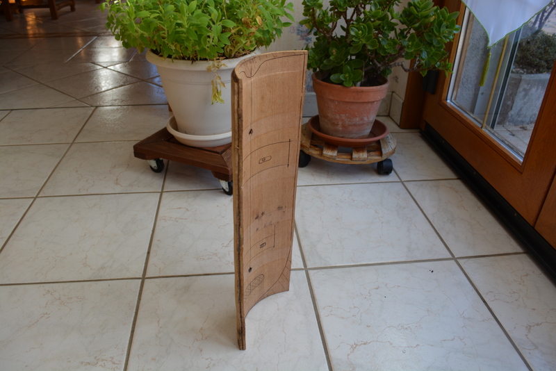

je me suis lancé dans un essai :refabriquer un support en contre-plaqué cintré.
J'ai fabriqué un gabarit en deux parties qui viennent serrer une plaque de contre-plaqué ordinaire de 5 mm ,que j'ai chauffé à la vapeur pendant 25 minutes; avec un vaporetto en utilisant la plaque pour décoller la tapisserie,j'ai chauffé un seul coté de la plaque de cp et mis en place sur les deux tiges filetées de guidage du gabarit
Rénovation FLANDRIA Rekord spéciale - Page 3 Dsc_0211
puis j'ai placé  dessus le haut du gabarit et tout serré à fond avec gros serre-joints
Rénovation FLANDRIA Rekord spéciale - Page 3 Dsc_0212
séchage 24H dans la chaufferie,ouverture du gabarit,la pièce est restée bien cintrée.
Même opération pour la 2ème plaque de cp de 5mm,séchage ,démoulage,résultat identique
Rénovation FLANDRIA Rekord spéciale - Page 3 Dsc_0213
Encollage des 2 plaques à la colle vinylique blanche et remise en place dans le gabarit,séchage 36H par sécurité,ouverture gabarit,résultat correctRénovation FLANDRIA Rekord spéciale - Page 3 Dsc_0214
traçage du contour et des perçages pour la poignée et les fixations des supports métalliques à l'aide du gabarit carton,
découpage à la scie ruban,perçage  de la poignée ,perçages des 4 trous pour les écrous à griffes, ponçage des bords pour les arrondir,Rénovation FLANDRIA Rekord spéciale - Page 3 Dsc_0215
je passerai 2 couches de lasure pour bois en protection.
J'ai utilisé un contre-plaqué de 5 mm ordinaire pour cet essai,prochaine opération,faire des pièces définitives avec du cp de 5 mm en bouleau aviation.Rénovation FLANDRIA Rekord spéciale - Page 3 Dsc_0216
prochaine opération :refaire des pièces définitives avec du cp en bouleau aviation.
A bientôt pour la suite.

bravo7  excellent travail avec un resultat au top et surtout le plaisir du home made !!
hum la confection du gabarit les serres joints a pompes y'a un menuisier la derriere ?
attention certain cp n aime pas ce traitement vapeur et se decolle prendre les cp prevu pour l exterieur
[la colle est de couleur foncée entre les feuilles] tu peut aussi les passer a la vapeur avant de les cintrer
ce qui compte c est la mise en forme lors du sechage Wink

Message  cyclos55 Ven 30 Déc 2016 - 7:47
impec ce système pour cette selle est bien conforme a l'originale,j'ai utiliser cette façon de faire en ébénisterie dans le temps.
Et comme un idiot la mienne est faite dans une planche comme quoi! Embarassed
Je peut ajouter de prendre de la colle caurite ou une autre colle mais Extérieur(qui résiste a l'eau)

travail de pro!!!!!!!!!!!!!! a quoi sert la poignée? et elle d origine?
Nombre de messages : 1878
Rénovation FLANDRIA Rekord spéciale - Page 3 Empty Rénovation FLANDRIA Rekord spéciale
Message  90000jp Ven 30 Déc 2016 - 13:00
Oui Brandi, la poignée dans le cp et d'origine,

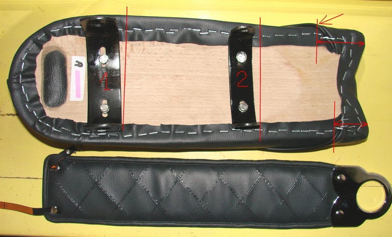

les restes de ma selle:
Rénovation FLANDRIA Rekord spéciale - Page 3 Dsc_0011
A plus .JP

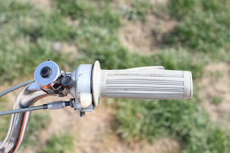

j ai une poignée compléte avec ce petit levier
Rénovation FLANDRIA Rekord spéciale - Page 3 Pc300010

Merci pour la recherche Brandi,sur la photo de ta poignée je vois que le petit bouton à l'air de basculer de haut en bas,on voit un petit axe,sur la mienne le bouton se déplace de gauche à droite,il y a les traces d'usures à l'intérieur qui reste,et le corps de la poignée est différent de mon modèle.
J'ai un peut de mal à comprendre comment  le verrouillage /déverrouillage du bouton se passait à l'intérieur sur ma poignée...
Rénovation FLANDRIA Rekord spéciale - Page 3 P1090613
un modèle identique
Rénovation FLANDRIA Rekord spéciale - Page 3 Poigny14

Super le site contreplaqué avec toutes ces variantes et surtout la vente de petite surface ,merci JP.
Mais le dessous de selle me sembler t-il pas plus épais que 5mm je n'ai plus un bout de ma carcasse dédoublée doit-être dans un coin isolée perdue.
j’opterais pour ma part plusieurs couches de cp ainsi une meilleur tenue courbée dans le temps avec des  contraintes meilleures.mais bon! les chaises en bois cintrés sans multicouches sont stable et en bois massif.
La housse c'est toi qui la fabrique?comme tu maitrise énormément de choses et partage bien volontiers tes expériences pour notre grande satisfaction.
Pour ce qui est de la poignée au bouton:coulissant (en avant peut-être?) il me semble que les automatiques(Afa etc) avaient cette poignée, a vérifier donc.

Message  cyclos55 Sam 31 Déc 2016 - 10:29
Eh oui cette fameuse selle par  A Lerusé: comme quoi.
Voici:
Rénovation FLANDRIA Rekord spéciale - Page 3 Copie_13
Rénovation FLANDRIA Rekord spéciale - Page 3 Copie_14
Rénovation FLANDRIA Rekord spéciale - Page 3 Copie_15
Le dessus est pareil pas centré et........... bon!
J'ai  refait une insertion car j'ai plus l'habitude du truc est-ce que?
Rénovation FLANDRIA Rekord spéciale - Page 3 Copie_16
