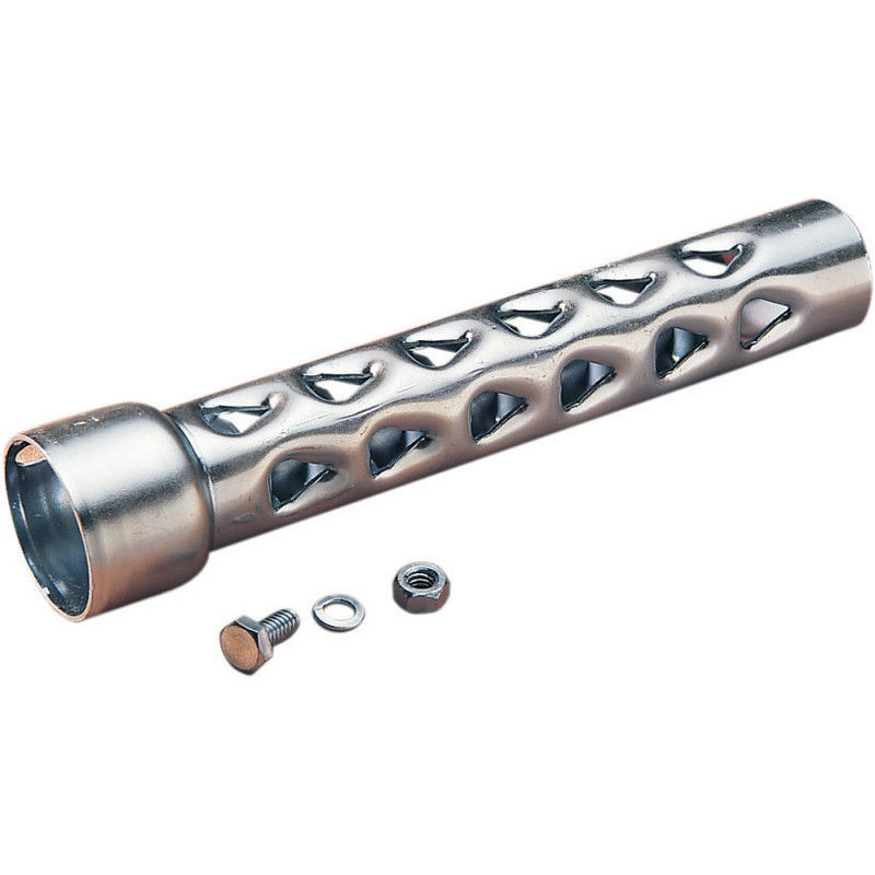

Au sujet des petits silencieux j'ai trouvé sur le net un modèle qui ressemble assez à ceux qui étaient sur ma Rekord,ci joint une photo.
si cela rappel des souvenirs à quelqu'un on sait jamais.
A bientôt pour la suite.
JP
JP
