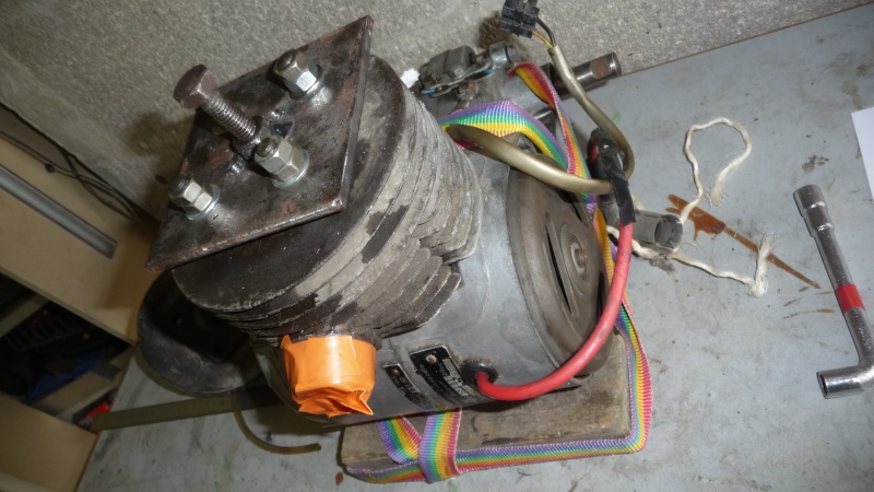

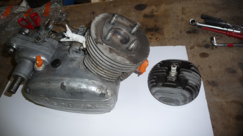

Dépose de la culasse. Auparavant j'ai inondé de dégrippant

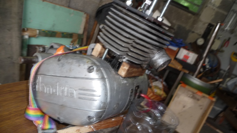

Confection d'une plaque métallique avec vis poussoir au centre.
Prévoir une rondelle en alu pour ne pas abimer le piston
Pose des cales en bois et de 4 tiges filetées pour eviter de mettre la pression sur la bielle
Au début j'ai serré la vis, mais le piston n'a pas bougé
Jai fait un point de chauffe avec un thermique et là claquement et j'ai pu baisser le piston de 15mm. Et puis plus rien.
J'ai essayé de frapper avec un rond de bois sur le piston sans effet (sans exagérer). J'ai chauffé avec un chalumeau pour jouer avec la dilatation . Rien à faire
Malgré les cales en chêne, et un serrage de vis centrale rien n'y a fait.
Et puis je me suis rappelé d'une astuce de dépannage que j'avais vu dans l'industrie pour ouvrir des vannes bloquées sous pression.
J'ai mis en tension la vis centrale de la plaque et j'ai donne des petits coups rapprochés de marteau sur la tête de vis centrale , pour faire des vibrations et ça a fonctionné.
A chaque fois le piston descendait de 2mm

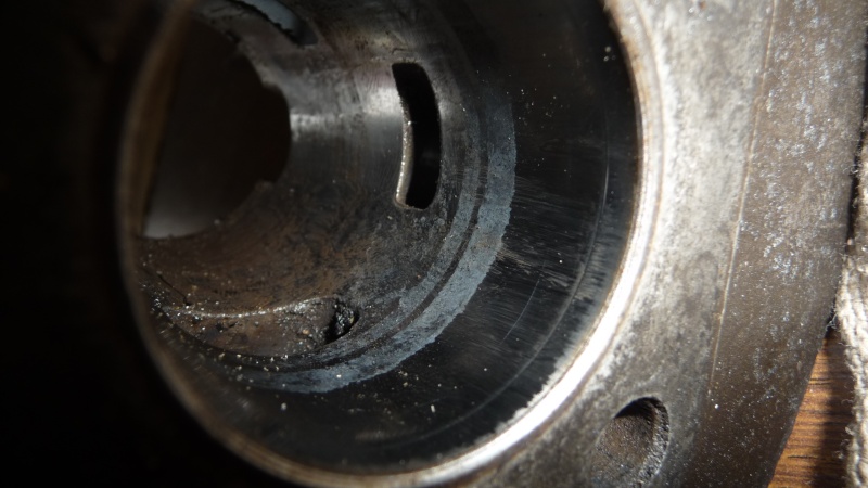

voilà le piston
voilà la chemise
Mon ami POUET peux tu me dire comment et avec quoi je dois nettoyer pour voir l'état du matériel déposé.
Car c'est la première fois que j'opère un moteur de flandria.

Ton cylindre semble marqué par les segments ou l'alumine du piston. (Sur photo pas évident) nettoyé souffler et faire une passe avec un honoir et gas oil et après le verdict soit tu as beaucoup de chance et tu t'en tire à peu de frais mais.. ? ou remplacement du cylindre ou un traitement nykasil dans les deux cas le piston est à changer

J'ai déjà fait bien qu'il soit pas facile de bien voir l'état réels :
Le piston est peut-être sauvable faut juste le nettoyer avec une laine d'acier.
les segments pas possible de les sortir ,il est necessaire de bien nettoyer les rainures avec un bout de segment cassé sans endommagé après qu'ils soit sortis par petit bouts.
Le cylindre juste du" carboraindom" 600/1200 pas de pierre a roder a mon avis: Heu! le chrome!!!!!
C'est pas sur que ça soit super mais c'est déjà ça car autrement cylindre piston neuf 300 euros

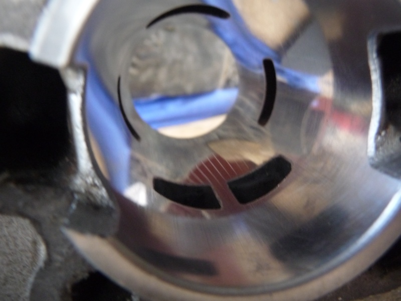

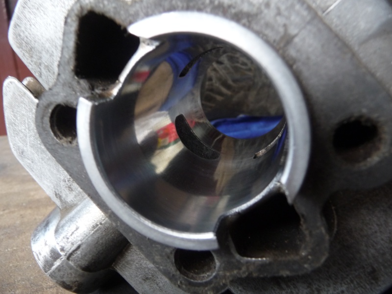

Comme convenu hier soir, je me suis mis au nettoyage de la culasse et du piston.
Celui ci est resté 36h dans le gasoil
Pour la culasse j'ai passé un léger coup de papier corindon 600 (ultrafin) mouillé avec du gasoil.
Apparemment le résultat à l'air positif : voir photos
Pour le piston je n'ai pas eu trop de mal pour déposer les segments.
J'ai donné un coup de paille de fer fine puis j'ai passé du papier corindon 600 avec du gasoil. Les calamines accrochées sur le haut du piston sont parties.
Là je ne sais pas si c'est bon, mais il n'y a pas de stries, par contre il y a un point sur la tête.
Est ce qu'il était sous la calamine ou est ce la vis pointeau qui a marqué (j'avais mis une rondelle en alu en protection): mystère
Je vous mets quelques photos pour juger
Dites moi ce que vous en pensez pour la suite. Déja les segments sont à changer
Merci pour votre aide

ça n a pas l air trop mal vu sur photo.
si tu ne vois pas de stries horizontale dans le cylindre sur lequel l ongle accroche ça devrait pouvoir le faire!
sur le piston c est plus dur a dire du 600 ça degomme deja dur sur de l alu !!
met un filet d huile sur le cylindre et fais y voyager ton piston ça doit etre un glissement gras tu doit y sentir un leger freinage
si c est le cas je pense que tu n a plus qu a trouver tes segments !!

Pour la chemise j'ai pratiquement rien fait et il n'y a pas de rayures circulaires, je suis surpris de son état. Quand j'ai commencé il y avait des auréoles et c'est parti très vite
Pour le cylindre, le papier corindon en 800 tu le sent à peine la rugosité en passant le doigt dessus c'était même chiant car à peine je passais autour du piston
il était sale .
