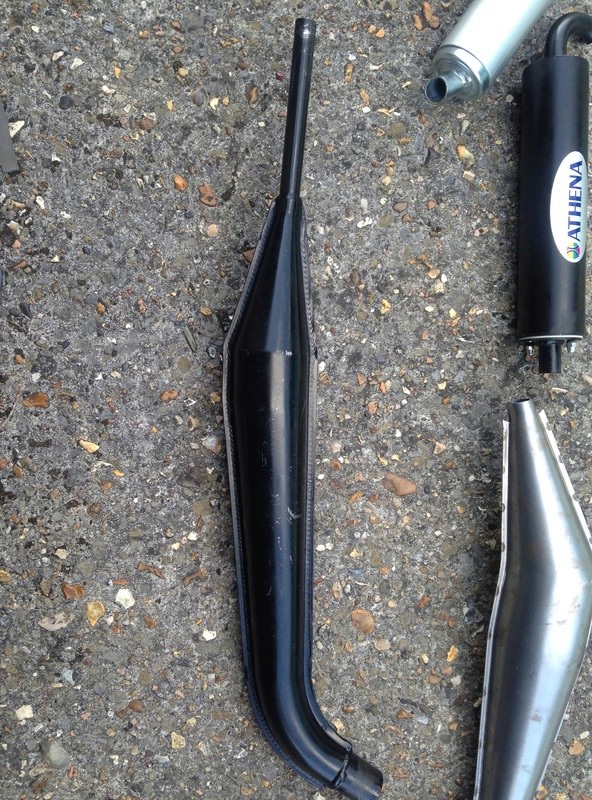

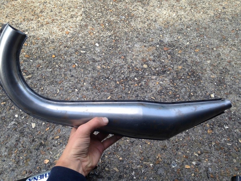

Enfin j'ai plusieurs pots, celui de JP noir coudé tube de fuite en 16 et un simonini léger avec tube de fuite en 18 et un gros cône ! Photos
Restauration Malaguti Olympique v6 - Page 2 Image12
Restauration Malaguti Olympique v6 - Page 2 Image10
Restauration Malaguti Olympique v6 - Page 2 Image11
Je pense ensuite changer le carbu et faire un montage souple, mais pour m'instant ces quelques questions sans réponses, merci d'avance pour vos réponses

Message  moped Jeu 11 Aoû 2016 - 0:21
Bonjour, pour les pneus c' est 2 1/4 devant et 2 1/2 derriére,sur mon malag v6 la transmission primaire en 14x59 mais quand tu monteras la tienne il n'y a qu'un seul pignon qui s'appariera correctement avec la couronne d'embrayage. Pour le pot il faut forcément essayer les deux pour determiner lequel donne le meilleur rendement.

Message  Lou McRawmey Jeu 11 Aoû 2016 - 21:06
Merci pour ta réponse
Je vais essayer en premier le gris mais il me faut un autre coude...
