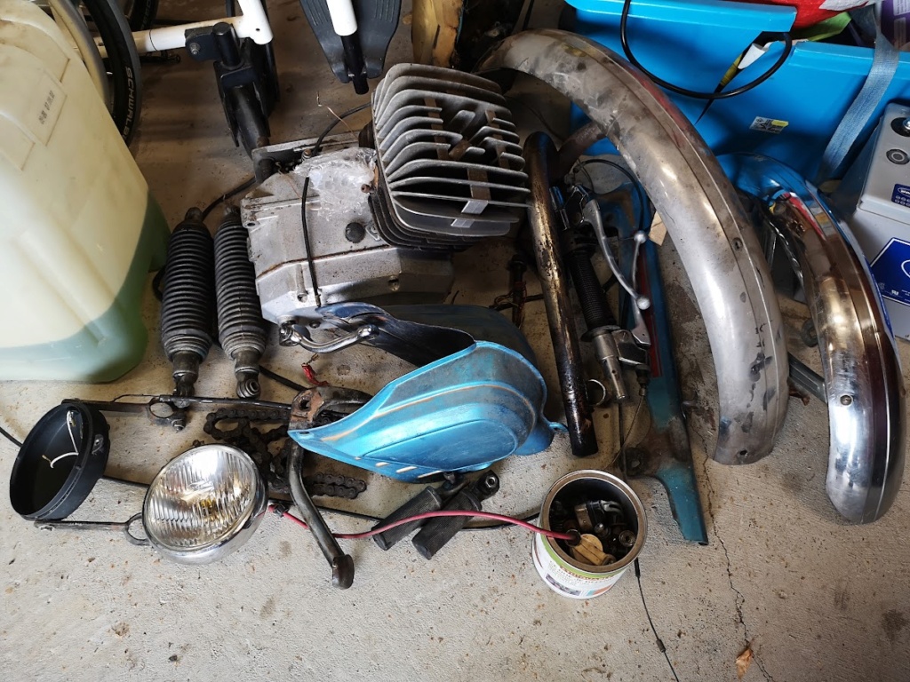

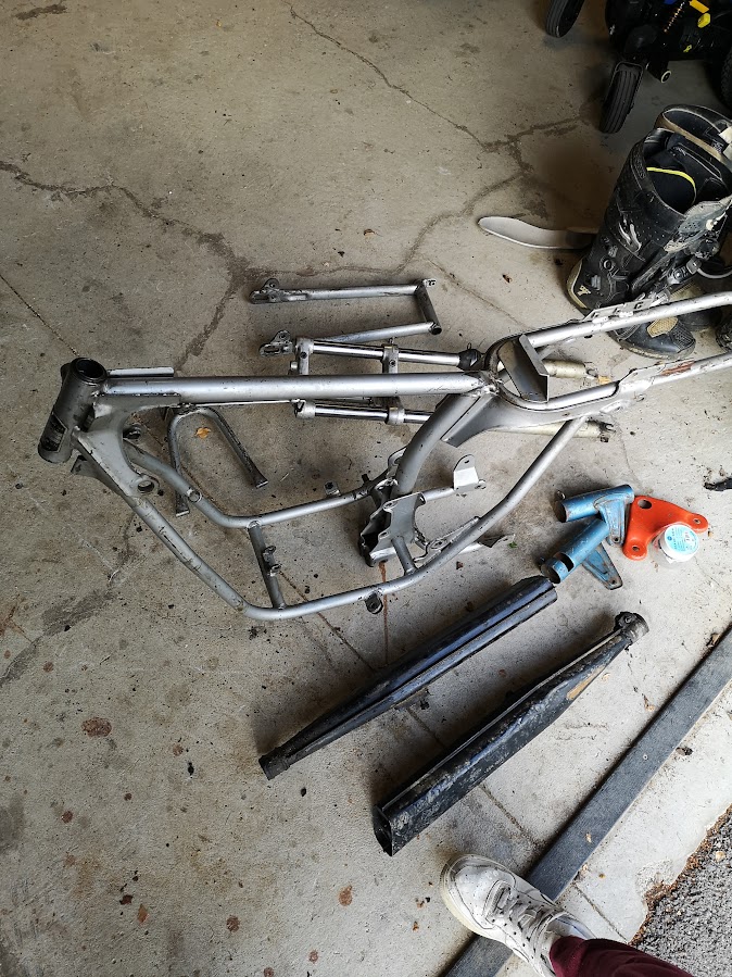

Bonjour tout le monde,
Le projet avance, j'ai trouvé pas mal de pièces, il ne me manque plus grand chose (un grand merci à Moped pour l'échange de fourche qui s'est très bien passé !)
La moto est en pièces, le cadre va partir au sablage - peinture, la prochaine étape sera de s'attaquer au moteur (qui a l'air en bonne santé mais, il faut le contrôler et refaire les joints).
Il y a l'air d'avoir besoin de plusieurs extracteurs : d'après la revue technique, au moins pignon de vilebrequin et volant magnétique (peut-être aussi pour l'embrayage ?). Je n'ai pas trouvé grand chose sur le net, avez-vous des pistes ou chercher ? J'ai déjà travaillé sur des Motobécane 51, savez-vous si par hasard un ou plusieurs extracteurs de ces mobs sont similaires pour les moteurs Morini ?
Merci !
Merci !

Re: Restauration Malaguti Olympique
Bonsoir.
Pour les extracteurs: celui pour le volant magnétique est un extracteur de volant minarelli am6/derbi en 19x1.00, pour le pignon de sortie de boite ce n'est pas toujours nécessaire et si besoin un truc basique à 2 ou 3 branches fait l'affaire, pour le pignon de vilebrequin il faut quelque chose de ce genre
C'est juste pour voir le modèle, je ne sais pas si celui ci correspond vraiment, le mien étant une bidouille maison. Un extracteur a deux branches le fait peut-être mais il va falloir qu'il soit de qualité.
Le pignon du vilebrequin peut être assez dur a retirer, ne pas hésiter à le chauffer, autant que possible mettre une bille collée à la graisse dans le bout de l'alésage(si l'extracteur est à bout plat) et laisser l’écrou au ras du filetage une fois débloqué pour ne pas déformer l'amorce du filetage (valable aussi pour le coté allumage).
- Nombre de messages : 2542
Avec un extracteur deux branches demi lune Facom j'arrive a enlevé la casi totalité des pignons vilebrequin Morini, Derbi, minareli,....il se module dans tous les sens
