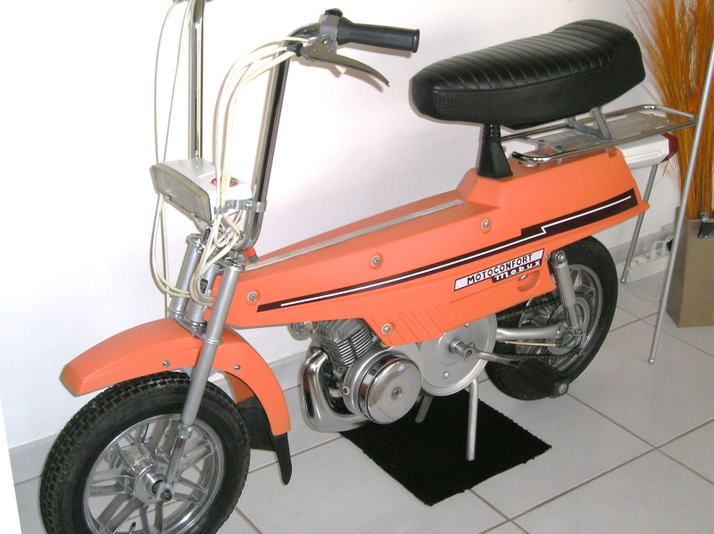

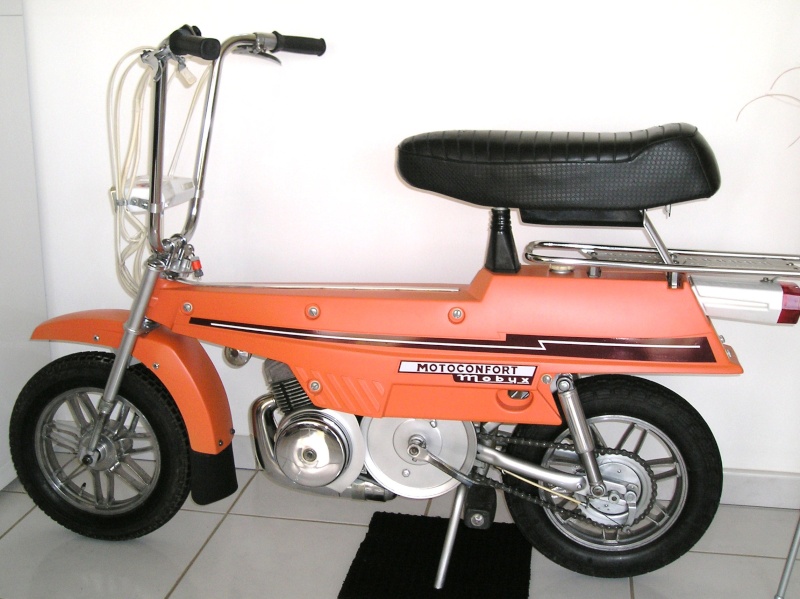

je vous ai garder le meilleur pour la fin ! Very Happy  apres 3 mois de restauration voila le petit mobyx couleur " saumon " sorti en tres peu d exemplaires ce qui en fait un veritable collector..............je vous ai par tout dit j en ai acheter 2 pour en faire 1 dont le " saumon" qui etait dans le même etat de décomposition avancé ! Rolling Eyes ..............................................photos
c est un modele luxe de l époque avec amorto arriere et avant selle biplace  avec porte bagage allongé moteur flotant et cligotants que j ai supprimé mais que j ai conservé ( car il est dans mon salon )

Magnifique! Etat d'origine ou restauration? Les carters en plastique sont dans un état remarquable, le reste est superbe.

hello
restauration totale !!! la peinture est une peinture professionnelle speciale polypropylène  que j ai re trouver grace a un spectromètre de carrossier avec bien sur une sous couche spéciale type par choc de voiture ..
PS  ...j ai poussé le vice a faire la peinture satiné et non brillante........................comme d origine pour info les cables  d accelerateur et de freins on etaient demontés graissés  et nettoyés................ils sont strictement d origine d ailleurs tout est monté en conservant sont origine..
il me manque juste 1 chose ..les petits soufflets d amortisseurs. av..........que je bientot trouver.  Wink

Magnifique ton saumon! Shocked
Un très beau tabouret de salon Laughing

Encore bravo pour les carters. Très beau rendu proche de l'origine. J'avais hésité à peindre les miens de peur d'avoir quelque chose de trop brillant.
Devant ce résultat il n'y a pas hésiter.
J'ai travaillé avec une autre technique basé sur l'acétone et la patience pour un résutat correct mais peut être moins durable que la peinture.

ben c est pas mal du tout !!!! bon après faut voir en vrai le rendu ! Wink mais j ai peur qu a l ecetone ça fasse des traces et que tu bouffe le plastique ..

L'acétone permet d'enlever le plus gros. Aprés c'est poncage à l'eau et pour finir juste de l'acétone sur du coton en une passe
rapide et le brillant revient. La photo montre l'état d'un carter avant traitement et aprés. J'ai fait refaire les adhésifs pour le X1
par le même gars qui les faisait pour le X3 mais je ne les ai jamais vu à vendre contrairement au X3.

Pour la finition papier 600. Si on voit encore les traces de ponçage papier 1000.

"il me manque juste 1 chose ..les petits soufflets d amortisseurs. av..........que je bientot trouver.  Wink"
Il manque aussi la bavette arrière et le robinet d'origine...
Bon courage!
La couleur du phare est étrange également, bien "blanche" je trouve.
A moins que ce soit la photo qui donne cette impression?
Sinon c'est un beau boulot.
Reste plus qu'à rouler.

salut tout le monde
pour répondre a leon j ai la bavette arrière mais je l ai supprimée pour mettre la plaque d immatriculation !! et pour la peinture c est le flash qui donne cette impression mais n oublions pas que il y a plus de 40 ans les peintures étaient plus neuves donc plus claires ! impeccable

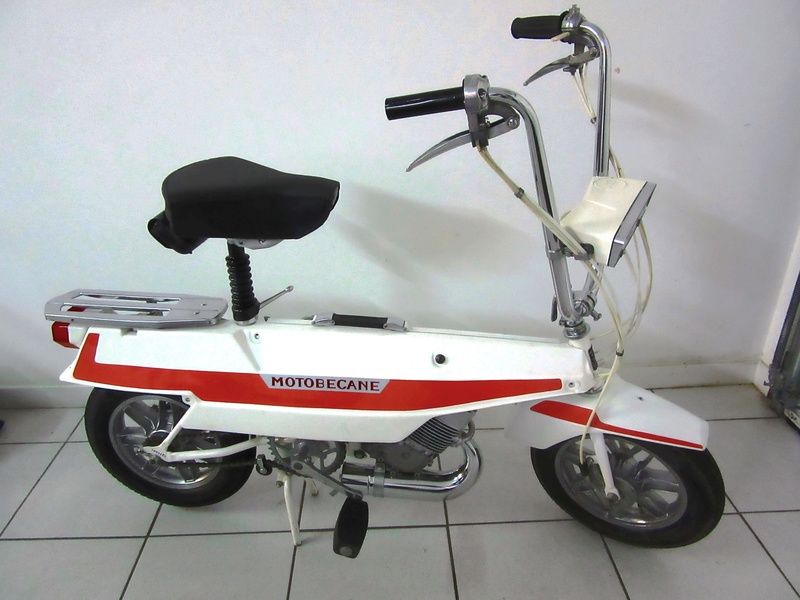

mon dernier achat...toujours un MOBYX cette fois c est le X1 appelé "LA VALISE " car transportable avec sa poignée et son faible poids de 26 kg
ce mobyx a était acheté neuf par un plaisancier qui l a stocker chez lui pendant.....................45ans sans rouler !  ( il le faisais tourner de temps en temps sur son balcon ) Very Happy
bref il est neuf !!!!  et  d’origine  et doit avoir aujourd’hui car j ai un peu rouler .......500 kms ( en rodage )   Laughing  il tourne comme une horloge suisse !! j ai meme son étiquette de sortie d usine d époque

...............et son etiquette ( tres rare ) de sortie de chaine ( usine )

Une trouvaille incroyable! Super!
