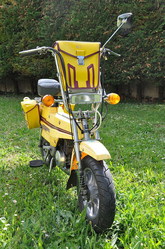

Mobyx X7 AVL c'est à dire le modèle qui a toutes les options: suspensions, feu stop, clignotants etc.

Aujourd'hui avec la fameuse sacoche de guidon de Mobyx de la même marque que mes sacoches arrière. Pas trop facile à trouver surtout dans cet état là et rare de voir les trois rassemblées!
J'ai aussi changé le kit chaîne ce qui, sur un Mobyx, est une opération pas si simple que ça.

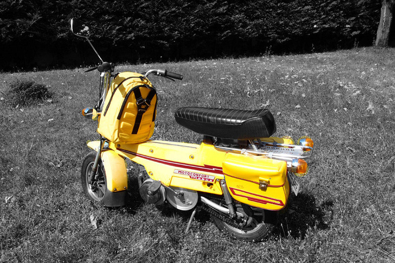

Le robinet d'essence n'est pas d'origine. Je l'ai remplacé par un robinet qui fonctionne et ne fuit pas. Celui d'origine est une pièce difficile à retrouver dans un état même simplement "correct". Ceux que j'ai vu passer étaient ruinés ou fuyaient. Cela vient du fait que lors des démontages du carter à la volée le robinet en plastique était malmené et souvent cassé par le mécano maladroit ou peu attentif à ce détail.
J'ai la bavette arrière d'origine jaune mais je l'ai virée pour pouvoir caser la plaque d'immatriculation qui fait désormais office de bavette mais en alu...
C'est un Mobyx en parfait état de fonctionnement qui roule régulièrement comme tous mes cyclos et motos d'ailleurs.
Ma stratégie est plutôt d'avoir quelques machines en parfait état que l'on utilise souvent plutôt que d'accumuler des deux roues en statique.
Sans parler du problème de place pour caser tout ça à l'abri, bien au chaud et au sec!
Mais chacun son style, hein...
