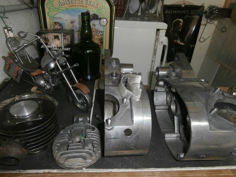

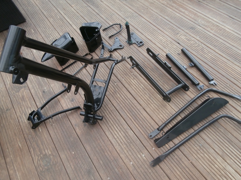

OUF !!! j arrive a mettre des photos je ne sais pas pourquoi mais ça remarche..........je remonte un record de 68 que je refait a l identique de mon rouge pour madame................voila le depart et l avancèe des travaux

bonjour brandi ,
ça y est tu as réussi avec les photos on va pouvoir suivre cette restauration
qui je le pense sera prometteuse .
comment a tu réussi à polir les carters moteur de cette manière , ils sont
très jolis j'aimerais bien que les miens sortent comme ça .
bonne continuation , à bientôt .

Message  BRANDI Mer 8 Oct 2014 - 13:46

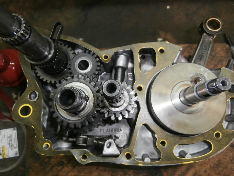

LES carters sont polis avec un disque feutre que je met dans ma perceuse a colonne bientot la suite

Message  BRANDI Mar 28 Oct 2014 - 13:41
FLANDRIA RECORD 1968 Pa270013
le moteur pret a etre fermè

FLANDRIA RECORD 1968 Empty Re: FLANDRIA RECORD 1968
Message  BRANDI Jeu 6 Nov 2014 - 10:48
FLANDRIA RECORD 1968 Pa280015
FLANDRIA RECORD 1968 Pa280016
FLANDRIA RECORD 1968 Pa280017
Piston monté embrayage en place

Very Happy ha oui la ça va tourner comme une montre suisse new roulements nouveau piston segments good

j espere avec un piston de 43.5................................

ha quand meme sacré realésage !!j avais jamais vu au dela de 42 tu a trouvé le piston ou ?
tient pour info suis tombé sur un chinois qui en refabrique par contre commande minimum 500 pieces
prix de revient 1.5€ piece pale +transport et douane

le piston a ete fait sur mesure après une erreur de rèalèsage pour un piston de 42

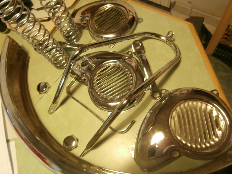

Message  BRANDI Ven 12 Déc 2014 - 13:18
FLANDRIA RECORD 1968 Pc120010
enfin les pièces chromèes sont arrivèes je vais pouvoir continuer....

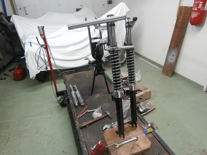

Message  BRANDI Jeu 18 Déc 2014 - 9:05
FLANDRIA RECORD 1968 Pc150011
FLANDRIA RECORD 1968 Pc170012
FLANDRIA RECORD 1968 Pc170013
FLANDRIA RECORD 1968 Pc170014
montage en cours

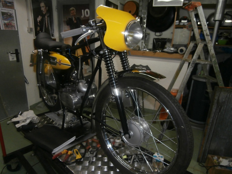

Message  BRANDI Jeu 22 Jan 2015 - 14:34
FLANDRIA RECORD 1968 P1020010
FLANDRIA RECORD 1968 P1170010
FLANDRIA RECORD 1968 P1200010
FLANDRIA RECORD 1968 P1200011
ça avance
Nombre de messages : 1875

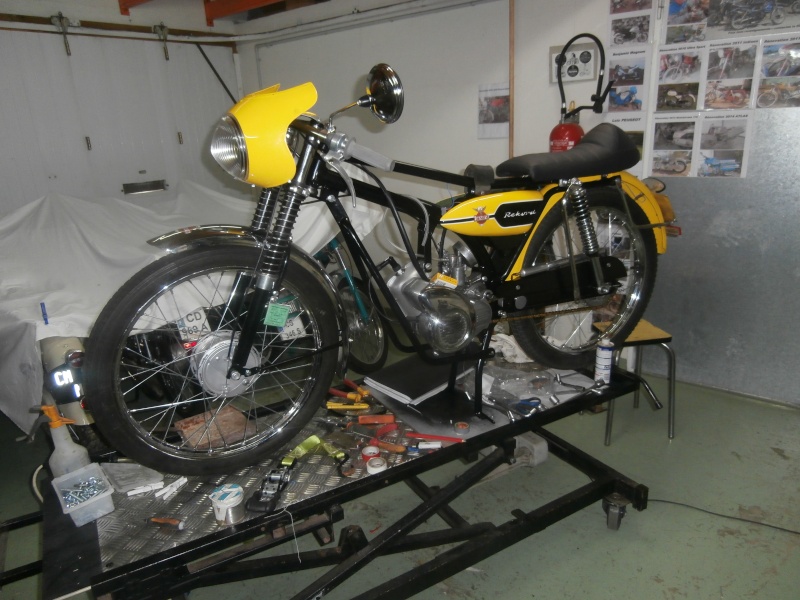

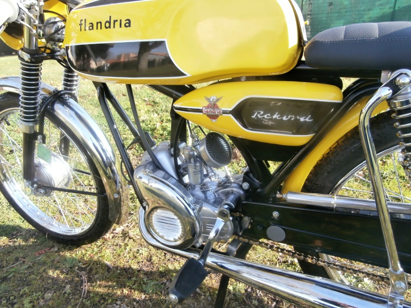

Message  BRANDI Mer 18 Fév 2015 - 11:46
FLANDRIA RECORD 1968 P2180010
FLANDRIA RECORD 1968 P2180011
FLANDRIA RECORD 1968 P2180012
FLANDRIA RECORD 1968 P2180013

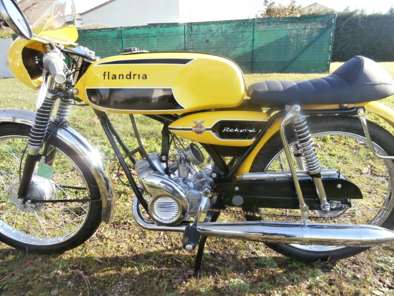

TERMINEE  je vais  pouvoir effectuer les essais sur route apparemment ça promet.......
Message  marcel Mer 18 Fév 2015 - 19:50
superbe machine,felicitations, quel travail Shocked impeccable impeccable impeccable bravo7 bravo7 bravo7

Message  doudou04 Mer 18 Fév 2015 - 22:43
cheers
waaaah , comme elle était , comme elle est devenue , bravo christian excellent travail ,
on voit qu'elle a été restaurée avec beaucoup d'amour .
je suis impatient de connaitre les performances de cette machine vu que le moteur
a été survitaminé .
encore bravo . impeccable
