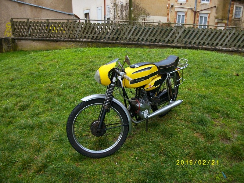

je recherche la reference de la peintureFlandria record Imgp2814
pour cette flandria record de 1968 de couleur jaune merci de vos reponses

elle a l'air en très belle état d'origine il ne faut surtout pas repeindre ça No
pour avoir la bonne teinte le mieux et de faire scanner (chez le fournisseur peinture) la couleur d'origine (vu l’état ça ne va pas être difficile )

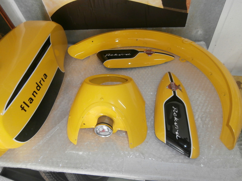

J AI utilisé peinture aquabase code nexa 68lhbFlandria record Pa050011
Flandria record Pa050010

le problème est que chaque marque de peinture à pour une teinte identique une ref différente
tout dépend avec quoi travail le fournisseur mais le mieux et d'embarquer une pièce qui a un endroit ou la peinture est belle
