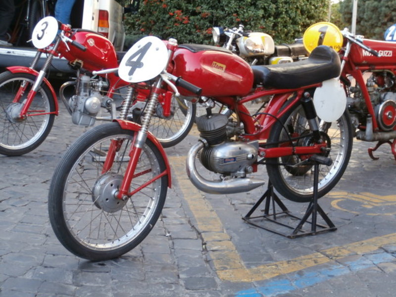

Je suis....justement en train de remonter pas à pas une version officielle dont le pilote etait Pietro Mencaglia.( années 60's )
J'avance peu à peu...retrouver ces pièces authentiques est un parcours de combattant !
Voici ou j'en suis :
La référence est donc cet itom de course ex " Pietro Mencaglia" ,qui me sert de modèle.

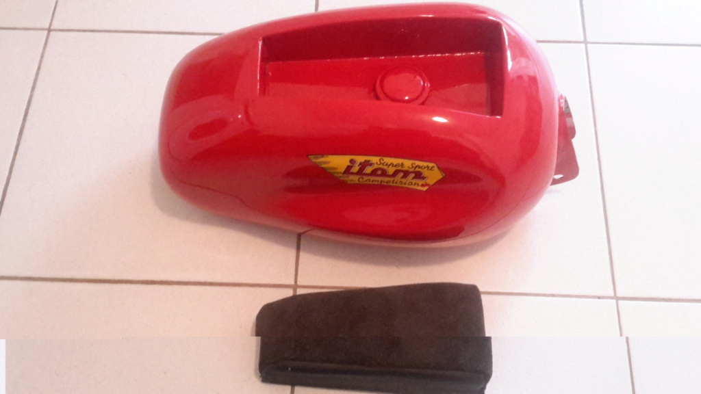

Authentique réservoir modifié usine
restauration itom team - Page 3 Reserv10

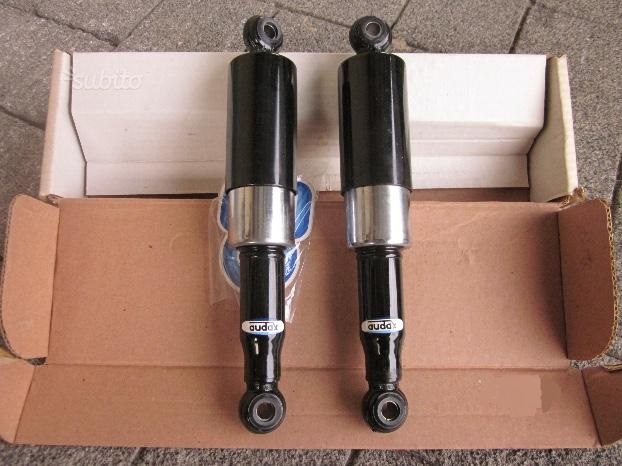

itom 3 Vitesses = Je recherche des amortisseurs télescopiques ( SEBAC ) noir et chromé => diamètre en partie haute = 50mm , entraxe 250 ou idéalement 260 mm
Ces vieux amortisseurs étaient montés sur les premiers itom 3 vitesses ( Sport , supersport, Tabor...) [/color]

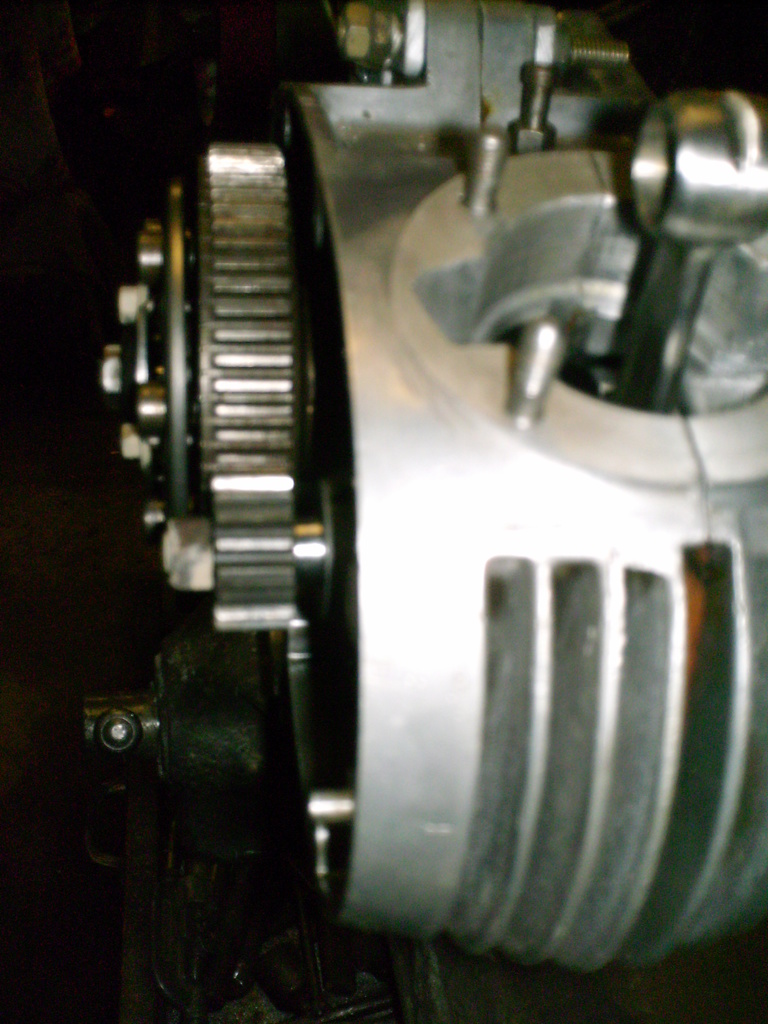

Une ( petite ) évolution dans la construction de l'itom "Pierre de Conto replica"
J'ai reçu l'ensemble polyester 100% conforme époque ( réalisation d’après moules origine de Conto)
d'autre part, la transmission primaire taille droite est achevée !
La partie modifs de cadre , adaptation des commandes reculées etc...devrait se faire début avril au retour de Reggio Emilia
A bientôt pour la suite ! bounce
