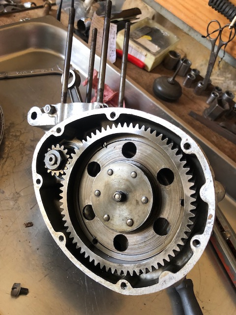

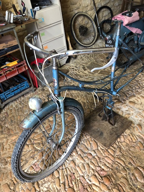

je possède une cazenave bambi dont j'ai commencé la remise en route, elle est presque complète à part la roue avant qui ne crrespond pas, la selle les poignées et le catadiope arriere si vous avez quelque chose de tout cela, ça peut m'intéresser Wink
 graissage et calage cazenave bambi Img_6110
 graissage et calage cazenave bambi Img_6111
 graissage et calage cazenave bambi Img_6112
Mon interrogation est comment se graisse le bas moteur ?, du moins ce gros pignon sur la photo, il y a un bouchon de vidange sur le carter mais je n'ai pas trouvé d'huile à l'intérieur au démontage mais un léger dépôt huileux sur les pignons
La deuxième est quelle est le calage en mm pour ce moteur et comment s'y prend t-on ?
Merci d'avance à vous, j'espère que j'ai été clair Wink
