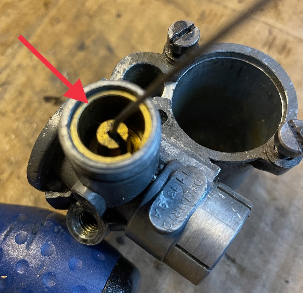

Je suis à la phase de démontage, et j'aimerai savoir comment se retire le boisseau sur lequel est fixé le câble de gaz.
J'ai enlevé la vis de guidage sur le cote (vis dont la pointe passe dans une rainure), mais je n'ose pas tirer trop fort sur le boisseau.
Carburateur DELLORTO (T1 13 SA) Img_2210
Carburateur DELLORTO (T1 13 SA) Img_2211
On le sort comment ?
Question subsidiaire, est-ce qu'on peut trouver des joints pour ce carbu ?

Bonjour, ton boisseau n'est pas bien aligné, il est d'un quart mal positionné. La partie arrondie du boisseau doit être coté entrée gaz. Retire la vis de réglage ralenti et fait tourner, ensuite tire avec une pince.

Gerbal a écrit:Bonjour, ton boisseau n'est pas bien aligné, il est d'un quart mal positionné. La partie arrondie du boisseau doit être coté entrée gaz. Retire la vis de réglage ralenti et fait tourner, ensuite tire avec une pince.
Merci de la réponse.
Effectivement, j'ai décalé le boisseau pour essayer de le sortir, mais sans tirer trop fort, il bloque a la sortie et j'ose pas forcer.
Elle est ou la vis de réglage du ralenti ?

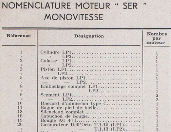

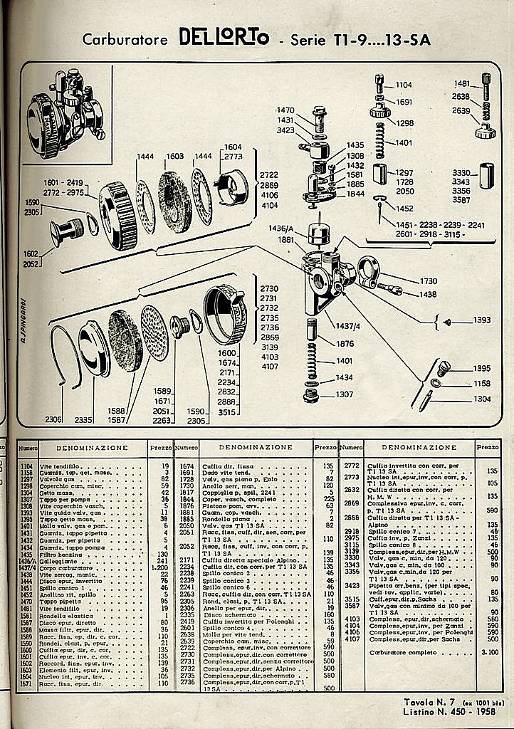

as tu besoin d'un plan / nomenclature pour un carbu T1 S ???

c'est dans un vieux catalogue Dellorto de 1950 en format pdf à télécharger avec ce lien
par contre je n'ai pas réussi à trouver des documents sur l'utilisation et les réglages d'un carbu Dellorto sur un moteur SER  Suspect
Mais j'ai pas mal de vieilles docs alors il est possible que cela soit caché quelque part  study  .... faudrait que je fouille de ce coté là ....
EDIT ... en fouillant à l'instant le net j'ai trouvé un autre plan spécifique à la version T1  SA Very Happy

et je viens de voir qu'il y avait un cyclo Royal Codrix équipé du SER65 mais un carbu T1 13 .....  15 ça me parait assez gros je trouve ....

Je vais conserver précieusement ce document..

peut être la vis 1393. Il ne semble pas y avoir la vis de réglage de boisseau, le ralenti se règle peut-être avec le câble de gaz.

C’est bon, avec la documentation j’ai vu que je pouvais tirer un peu sans rien casser. J’ai mis une goute d’huile et c’est venu.
Prochaine étape, refaire les joints ….

la vis 1393 est tres importante, ci cette vis n'est pas presente le boisseau ne fonctionnera pas bien et vous avez tres problèmes de carburation

les diametre maxi de la serie TI Dell'orto est 13mm

J’ai toutes les pièces, y compris cette vis 1393. Je l’ai enlevé car je pensais qu’elle empêchait le retrait du boisseau.
