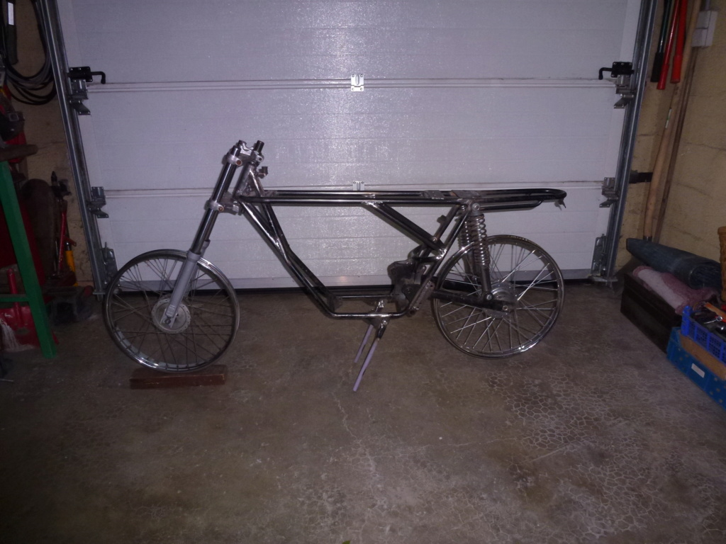

Bonsoir à Tous, voici ou j'en suis aujourd'hui, par contre merci de me donner vos appréciations sur les éléments suivant, quelle couleur vous ferriez pour le cadre, le noir comme actuellement ou une autre couleur et laquelle, autrement les amortisseurs sont fixer sur le bras oscillant tel que sur les photos, vous en pensez quoi?.

Partie cycle avec les roues provisoire:

Pour la couleur du cadre, le noir passe partout et s'accorde avec tout. Ensuite tout dépend de la couleur que tu va choisir pour l'habillage (réservoir, cul de selle)
. J'aime bien les cadres gris
Pour la fixation basse de tes amortos, le porte à faux me "chafouine". Je verrais bien, au minimum, une plaque soudé qui part de l'extérieur de la fixation basse (celle qui est dans le vide) vers le dessous du bras oscillant.

oui, tout à fait d'accord avec Phil
Le cadre noir ?? ...un peu trop lugubre quand même
et quant au gris il faudrait qu'il soit quand même assez foncé pour que le moteur couleur alu ressorte ainsi que les amortisseurs.
Donc un gris assez foncé style "canon de fusil" serait pas mal à mon avis … c'est vrai que certains vont dire que le gris relativement foncé et le noir sont assez proches …. mais le vrai noir j'accroche pas … au soleil certains gris vont faire ressortir des nuances bleues … ou autres ….le noir reste toujours noir

Pour les amortos quand j'ai vu j'ai penser pareil que Phil juste un petit gousset triangle dessous genre 1cm2
Et comme c'est un montage pas une repro exacte d'un modèle existant,il est trop beau ce cyclo, pour moi aussi (d'ac Jack) le cadre un gris foncé cendré subtil genre martelé fin perso je sais pas comment cela peut-être réalisé.
Bref peut importe la couleur,pas noir mais du peps!

Ok! pattes épaisse, impec et c'est comme ça en général.

Bon c'est pas dramatique,ce n'est pas une pièce complète a refaire et, juste a temps.

J'ai eu en gros la même chose sur un gitane testi, je l'ai soudé et ça n'a jamais bougé. j'espére que ce sera pareil pour toi.

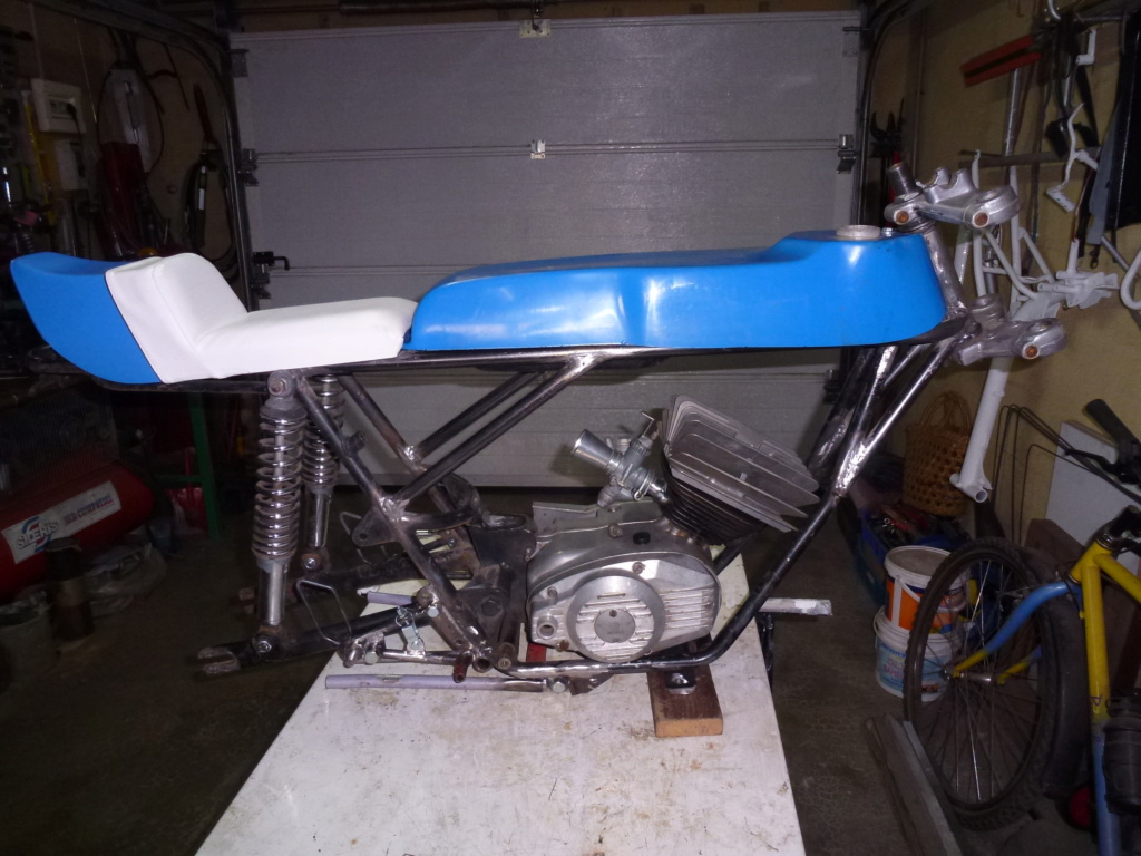

Bonjour à Tous, attention couvrez vous avec ce foutu Virus, bon puisque l'ont peu plus se baladé puisque toutes les manifestations s"annules les une après les autres, il nous reste que notre passe temps favoris, voici ou nous en somme, reste le choix d'une couleur pour tout cela en tenant compte du réservoir et selle bleu.

wouaih!bon faut voir.
