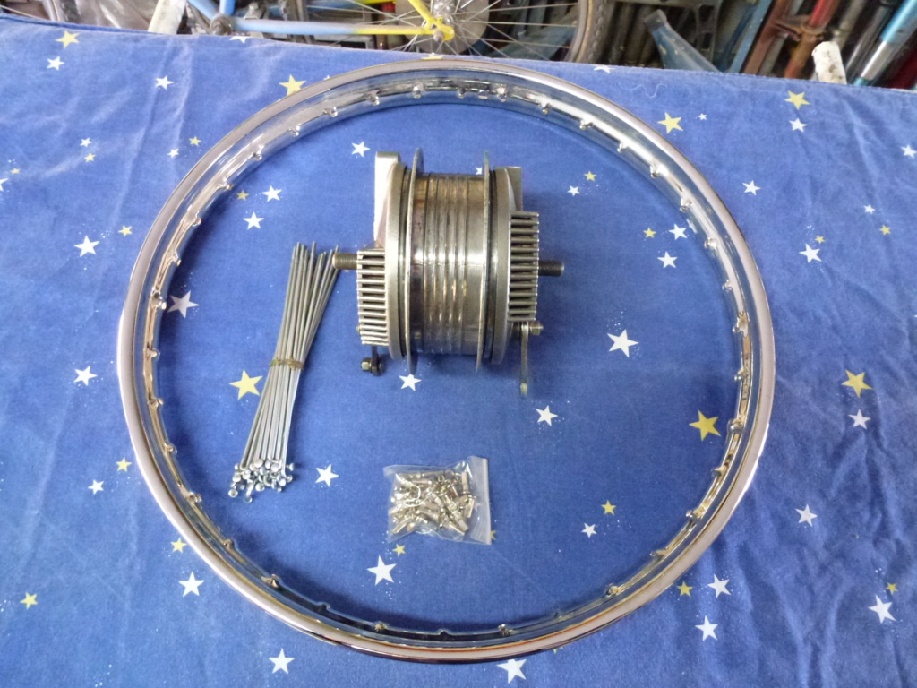

Message  Claudio Mer 18 Mar 2020 - 17:16
Bonsoir à Tous, ce matin dilemme frein a disque ou frein double mâchoires, bon le moyeu frein à disque je souhaiterai le réserver pour un projet qui me tien à cœur:pdr: , donc pas d'autre choix possible car même le fourreau de fourche avec support d'étrier je ne l'est pas, bon voici la roue.

Message  zipp Mer 18 Mar 2020 - 23:42
👍 ... Comment est faite la commande des 2 câbles sur la poignée ?

Message  Claudio Jeu 19 Mar 2020 - 9:47
Bonjour à Tous, ciao ZIPP voici le type de montage avec deux cable qui parte de la poignée de frein.

Message  zipp Jeu 19 Mar 2020 - 13:30
Merci , sur le Derbi c'est disons plus artisanal .

Message  cyclos55 Ven 20 Mar 2020 - 6:49
Étonnant ce système, d'une poignée normale juste deux rajouts:bon! l'axe est très sollicité(trop peut-être?)

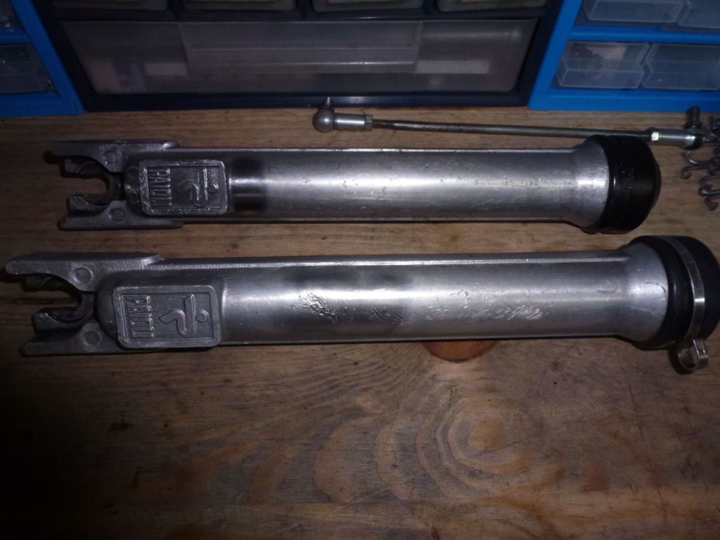

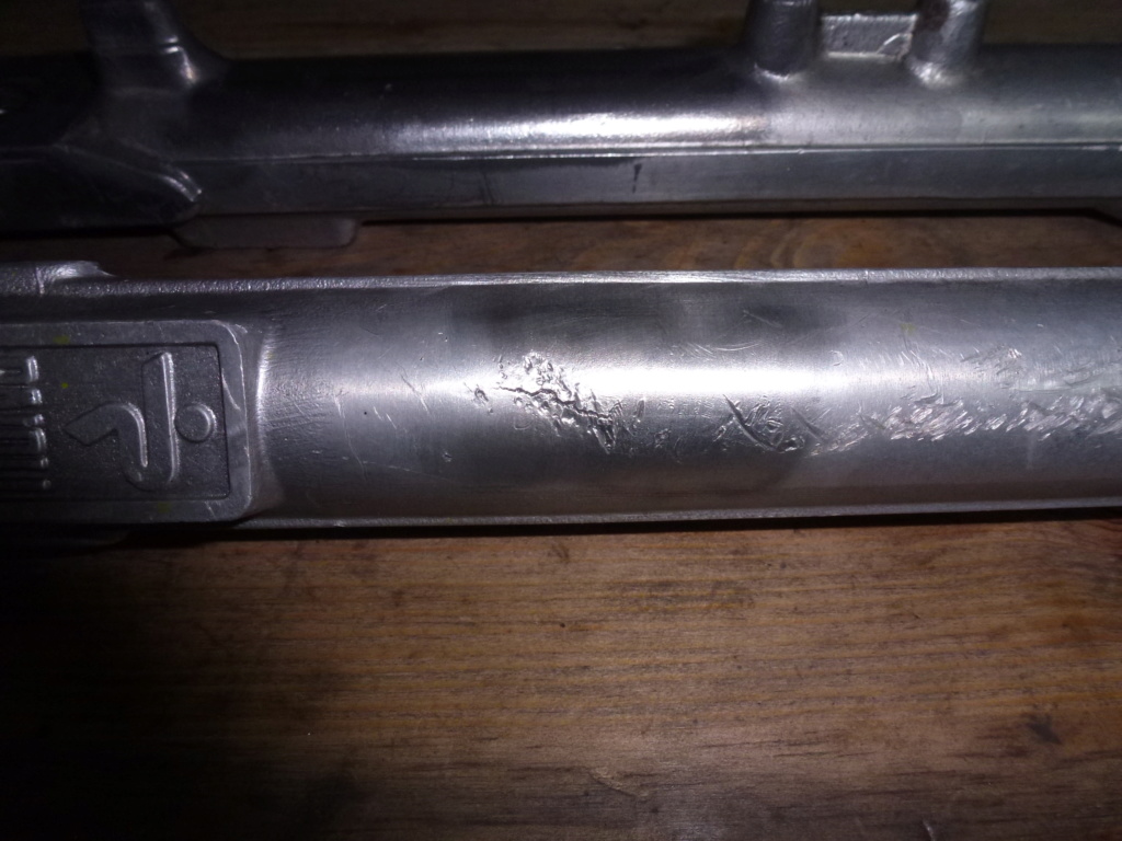

Message  Claudio Sam 21 Mar 2020 - 18:01
Bonsoir à Tous, pas beaucoup avancé les travaux, je découvre à chaque fois des éléments qui me retarde, en regardant la fourche Paioli de 28mm, un des fourreaux est fendus, regarder dans vos stock SVP, il m'en faudrait un similaire ou bien un avec la fixation d'un étrier de frein hydraulique.

Message  record Dim 29 Mar 2020 - 11:58
Sinon il reste la solution de récupérer le fourreau par une soudure au tig alu ,mais il est vrai que pour une telle démarche en ce moment pas facile confinement oblige

Message  cyclos55 Lun 30 Mar 2020 - 8:40
Le tig,je pense pas que les fourreaux se soude,c'est pas de l'alu mais un alliage de quoi?
J'ai essayer sur une MBK.
Contredite moi au possible car j'aimerais connaitre une faisabilité avec un système approprié:un gaz ou borax etc..

Message  record Lun 30 Mar 2020 - 11:24
Pour info les alliages d'Alu tel Alpax Magnésium se soudent à basse fusion........avec de bons résultats pour récupérer des pièces endommagées
