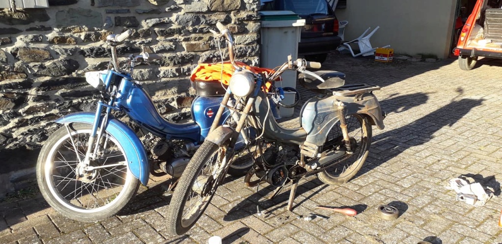

1. Découvrir la moto
Avant d'attaquer les réparations, il faut d'abord s'assurer que le moteur est encore OK. Il faut donc découvrir l'origine de la panne. Et cette panne est simple : la vis platinée est HS, normal, elle a l'âge de la moto, soit 57 ans!

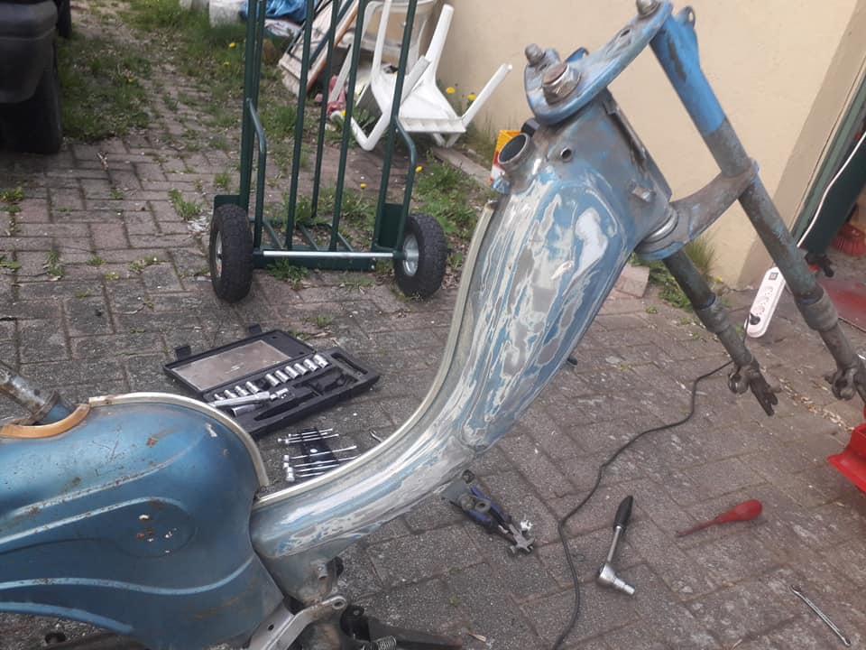

3.Attaquer le démontage et le ponçage
Afin de remettre une couche de peinture neuve et de contrôler l'état de chaque pièce, il faut tout démonter! Sacré travail! Mais encore une belle surprise, toutes les pièces sont en super état! Pas de rouille excessive, même pas dans le réservoir! Et le ponçage peut se faire, l'âme tranquille.

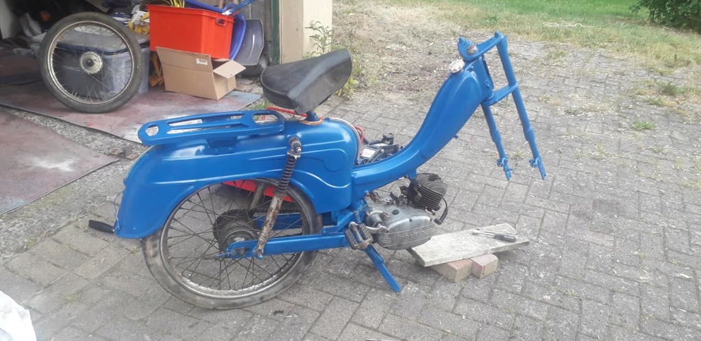

4. la peinture et le remontage
Bon, c'est ici que je me suis fait tapé sur les doigts.
Comme je le disais, je n'ai pas le temps ni les moyens financiers pour refaire une carosserie au mm² de chrome prêt. J'ai donc décidé de mettre une couche d'anti-rouille, une couche d'apprêt et une belle couleur Bleue que j'apprécie beaucoup... le tout à la bombe. Sacrilège ont hurlé les puristes! Mais j'assume l'acte qui peut sembler criminel. Je n'ai rien abîmé et je passerai volontiers le temps qu'il faut pour refaire tout cela correctement... plus tard! Elle doit surtout être prête à avaler les kilomètres. D'avance donc je m'excuse pour les coeurs sensibles
