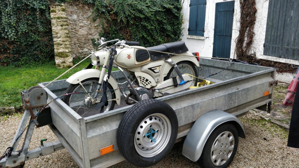

Il y a de ça une petite dizaine d'année, j'avais redémarré la Flandria Camberra du beau père. Elle était endormie dans le garage, bien conservée, bien entretenue aussi connaissant le bonhomme.
Elle est équipée d'un pare-carter à l'avant (arceau) et il avait fait raboter les lumières (à l'époque)
Flandria Camberra - remise en route Img-2010
Une "petite" sortie de grange comme on dit donc.
Le réservoir était à peu près rempli, il n'y a que quelques points de rouille sur le "chevauchement". Le piston n'est pas bloqué. J'ai pulvérisé de l'huile de chaine par le puits de bougie.
J'imagine qu'un petit nettoyage du carbu et de toute l'alimentation en général suffirait à la faire repartir. Je ne vais pas me lancer dans une restauration complète de la mécanique, sauf si cette dernière s'avère très abîmée. J'ai une vieille voiture en remontage qui me prend du temps, et le boulot ne laisse que peu de temps.
Dans tous les cas, je cherche les références, des schémas de pièces, et autres informations.
