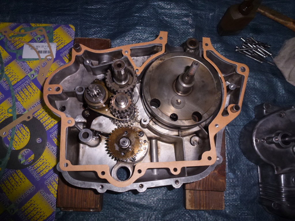

Bonjour à Tous, après avoir reçu les pièces pour la partie boîte de vitesses, voici les points particuliers:
Écrous moyeu d'embrayage, pas de vis à gauche.
Écrous sortie de boîte, pas de vis à gauche.
Écrous vilebrequin, pas à droite.
Avant assemblage des carters de boîte, desmodromique sur la position neutre, et roue cranté de sélection repère aligné sur l'axe de sélecteur.
Attention aux pochettes de joint, plusieurs modèle, voici la complète avec toutes les variantes moteur:
Voici le résultat si ce ne sont pas les bonne

c'est peut etre la collection complète … mais tu n'as donc pas le bon joint ??
Va falloir que tu le tailles toi même ???
- Nombre de messages : 3501
Re: MONDIAL 125cc Spécial 1959.
Bonsoir JACK, quand je l'avais acheté c'était bien pour un Moteur MONDIAL 125cc Champion, apparemment même le vendeur ne connaissait pas cette 3éme possibilité, c'est la dernière évolution identique au moteur 175cc 4 vitesses, pour le joint fabriqué maison voir la troisième photo.
Bonne soirée.

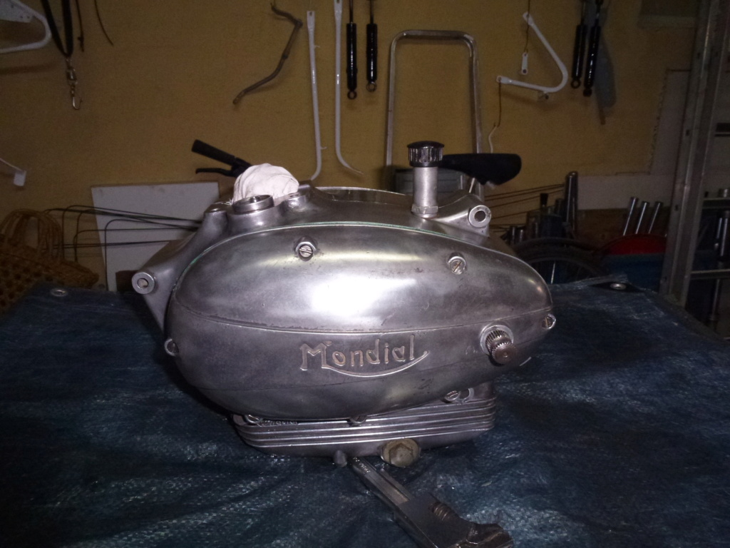

En attendant la rectification du cylindre et le nouveau piston, voici le bas moteur fermé:
Bonne soirée.

ca fait un jolie moteur tous ca !
