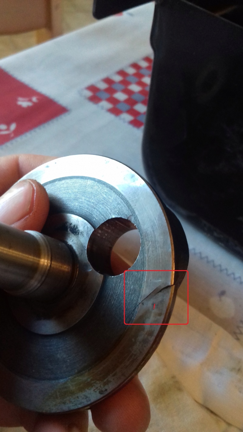

Bonjour, voici le commencement de la remise en état de mon moteur, il me reste à identifier tous les joint et roulement + nettoyage + inspection
(c'est la première fois que je démonte un moteur complet)

L'ouverture de la boite ne s'est pas passé comme je le voulais ... et d'onc je n'est pas eu le temps de noté l'emplacement de pignons et boum ils sont tomber paf mais bon sa va ben se passé =)

Message  SP-237 Mer 25 Avr 2018 - 21:29
D'accord, est ce que quelqu'un ici serais ou trouver les joints de carter ? il en faut deux apparemment j' ai pris les côte des roulement et des joints spy (de boite et du vilebrequin ) il me reste une petite cage a bille a sortir pour prendre les mesures  et deux autres roulement de l'arbre de commande de débrayage en plus de deux joint torique
PS: mon vilebrequin et en mauvaise état : la bague en bronze sur la bielle et HS + le maneton est maté +roulement a aiguille HS+ une masselotte a fissuré lors du passage a la presse + l'autre est maté.
d'après mon pote mécano s'est soit je trouve un vilebrequin entier en bonne état ou je trouve une bielle + réparation des masselottes + racha du maneton ail ail ail ....
