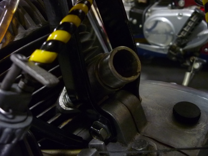

Message  marcel Sam 23 Juil 2011 - 0:51
merci a vous,oui nathos pour l'antiparasite c'est bien un NGK,
pour la pipe d'admission mopet après mesure( passage de 17)

photos de la pipe d'admission
combien monter vous avec votre record 5cv carbu dell'orto de 19 boite 4 Photos10

Message  doudou04 Sam 23 Juil 2011 - 12:41
bonjour marcel ,
le rapport 12x36 est conforme , par contre il va falloir réaléser la pipe au diamètre 19 et positionner
l'aiguille du boisseau au 2e ou 3e cran à partir du haut . les carbus dell'orto à cuve séparée fonctionnent

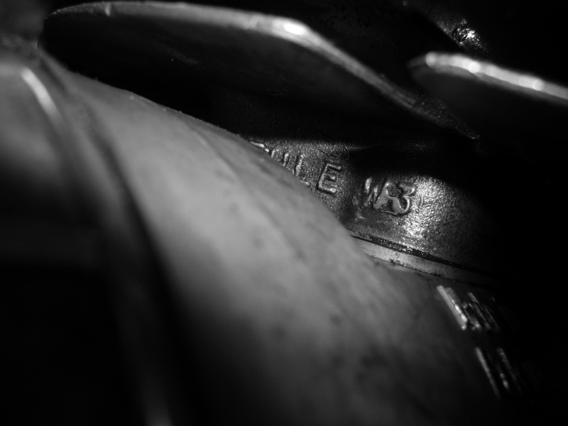

Message  marcel Sam 23 Juil 2011 - 18:04
voila doudou et Imola photos du cylindrecombien monter vous avec votre record 5cv carbu dell'orto de 19 boite 4 00211
combien monter vous avec votre record 5cv carbu dell'orto de 19 boite 4 00311
qu'en pensez vous Rolling Eyes
marcel
marcel
Nombre de messages : 401
combien monter vous avec votre record 5cv carbu dell'orto de 19 boite 4 Empty flandria record 5cv
Message  doudou04 Sam 23 Juil 2011 - 19:33
rebonjour marcel ,
l'inscription est dure à déchifrer sur la photo , mais il semble qu'il s'agit d'un cylindre mahle w 3 .
mahle fabrique pistons, segments , cylindres et autres mais à ce stade , je ne sais pas en dire plus
car j'ignore si ce modèle est bridé ou non . imola le sait surement car il connait bien les flandria ,
en unissant nos connaissances nous finirons bien par t'aider à te sortir d'affaire .
bon courage à + Wink
doudou04
doudou04
Nombre de messages : 499
combien monter vous avec votre record 5cv carbu dell'orto de 19 boite 4 Empty Re: combien monter vous avec votre record 5cv carbu dell'orto de 19 boite 4
Message  marcel Sam 23 Juil 2011 - 23:27

Message  Imola Dim 24 Juil 2011 - 15:33
Les cilindres 5cv les plus vite sont celles marqués 'W4', le W1 et le plus lent. Le W3 comme le tiens, Marcel doit être capable d'aller à 80km/h, mais alors tout doit être en bon condition et bien reglé. Allumage à 1.75mm d'avance, le systeme d'échappement tout propre etc... Un piston à segment L aide aussi pour avoir le meilleur performance.
