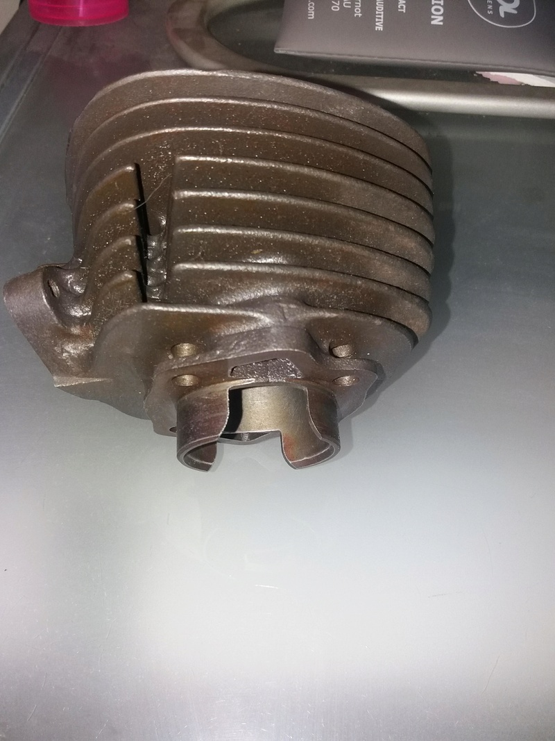

et le cylindre
vilebrequin mz 30125310
vilebrequin mz 30074610
vilebrequin mz 30073810
si je peux avoir des infos ce serai sympa ,merci  (aprés je sais pas trop ce que j'en ferai ??)

Message  alf77 Jeu 5 Avr 2018 - 18:45
Pour le vilo , je pense à un moteur 6 vitesses , pour la chemise , peut être un moteur mono-vitesse .

Message  Gillet Olivier Jeu 5 Avr 2018 - 23:25
Bonsoir,
Le vilebrequin se monte sur un moteur automatique avec l'admission dans le carter. Le carbu se fixe sur le carter de gauche et le cylindre n'a qu'une lumière d'échappement.
L'admission se fait par le vilebrequin.

Message  boranboran Ven 6 Avr 2018 - 17:51
ca doit bien provenir d'un automatique comme t'as dit olivier car j'ai refais toutes sorte de model a vitesse et ca ne resemble pas du tous
