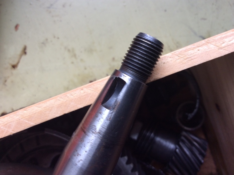

salut tout le monde
désolé de ma très longue absence du forum  Embarassed
j'était occupé sur ma dernière acquisition une 125 GRIFFON de 1948 je l'ai restaurer et remise en route (si sa intéresse quelqu'un je peut mettre une photo)
je me pose une énorme question sur le vilo de ma SP 537, sur le coté allumage de la queue de vilo l'emplacement de la clavette est abimer et je voudrais savoir si c'est grave ou si je peut rouler dans l'état la
vilebrequin flandria  Wp_20110
merci2

Message  record Dim 16 Nov 2014 - 9:36
Vu l'état du logement de la clavette la seule bonne réponse est le remplacement du vilo, je pense que le volant moteur porte les mêmes stigmates( idem remplacement) maintenant on peut faire une réparation de fortune mais....?

Message  Actarus Dim 16 Nov 2014 - 11:30
Comme le dit Record, je pense également que le vilo a bien morflé et qu'il n'y a pas d'autre choix que de le remplacer.
Je rencontre plus ou moins le même souci, le mien est nettement moins abimé mais il présente néanmoins une petite fissure au niveau du logement de la clavette.
Qu'en pensez vous?
vilebrequin flandria  Image16
vilebrequin flandria  Image15
Merci d'avance pour vos réponse.

vilebrequin flandria  Empty Re: vilebrequin flandria
Message  flan88 Dim 16 Nov 2014 - 11:50
d'accord merci pour vos réponse le volant magnétique lui n'est pas abîmer ou alors j'ai pas vu se qui m'étonnerait
je vais voir si j'en ai un qui traine dans tout mon bordel sinon faudra que j'en trouve un Sad
Message  flan88 Dim 16 Nov 2014 - 12:03
le tien a pas l'air trop abîmer encore je pense que sa peut tenir encore un petit peut mais les spécialistes t'en diront plus

Message  flan88 Dim 16 Nov 2014 - 18:29
bon j'ai trouver un vilo qui a l'air bon il a du jeux latéral a la tête de bielle c'est normal (je pense sinon sa pourra pas tourner) Question
comme me l'avait dit record le volant est un abîmer  nogood
j'ai acheter un moteur 10€ il est bloqué j'ai réussi a sortir le volant et il est niquel good cheers comme quoi les miracles existe je post une photo du vilo que j'ai trouver le week end prochain car je suis plus chez moi
par contre je pense remplacer les roulements de vilo quelle sont les référence et ou trouver les joints spys de vilo Question
quelle roulement remplacer dans le reste du moteur ? (avec les références si possible Laughing )
Message  record Dim 16 Nov 2014 - 20:41
Pour les plus courants  6203 ouvert (x2 vilo) arbre primaire 16004 (x1) arbre secondaire 6202(x1)les deux autres sont des cages à aiguilles là faut que je regarde pour les dimensions(plus en tête ) mais la plupart du temps ils sont intacts à toi de voir (joint spi 24x15x7 2 fois vilo 28x17x7 arbre primaire X 1, 22x16x4 axe pédalier X1)
Message  Actarus Dim 16 Nov 2014 - 22:25
Flan88,
Comme le supposait Record, lorsque l'arbre du vilebrequin a morflé, le volant magnétique aussi. après vérification, mon volant est HS. En apparence, il est nickel mais juste en apparence...
La rainure de clavette est complètement défoncée alors que l'abre du vilo est légèrement fissuré.
Je posterai des photos plus tard.
Suis donc à la recherche d'un volant...
D'où l'importance d'un Forum comme celui-ci et des compétences de bon nombre d'entre vous (merci Record Wink )pour faire du bon travail.
