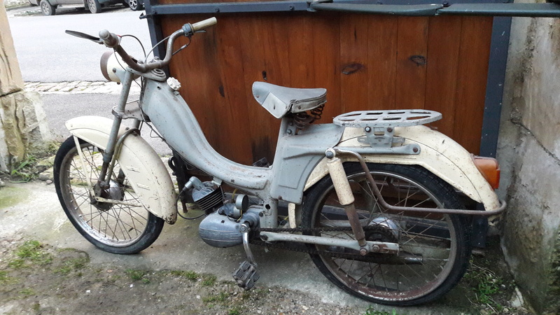

  Projet restauration, d'une Flandria Princesse de 1963. Il lui manque quelques pièces carters latéraux et une partie du filtre à air. J'ai trouvé quelques doc technique. Mais à la recherche d'un bon site pour les pièces moteur (monomatic)... j'aimerai changer les joints cylindre et la segmentation
Merci d'avance

Voici l'éclaté moteur
http://www.google.fr/url?sa=t&rct=j&q=&esrc=s&source=web&cd=2&cad=rja&uact=8&ved=0ahUKEwiB4oXHlZvZAhXGyaQKHXXvDgoQFgg1MAE&url=http%3A%2F%2Fmob50.fr%2Fdoc%2Fpartlist-moteur-flan-monomatic.pdf&usg=AOvVaw30TKbwMPF8-7TFzALmIGrc
pas évident voir avec des membres qui ont déjà remis en route un tel moteur ,sinon les refaire avec du papier joint calibré,pour les segments les mesurer si 1.5mm où 2mm pour l'épaisseur et diam. du piston

https://www.2ememain.be/scooters-v%C3%A9lomoteurs/pi%C3%A8ces-cyclomoteur/mat%C3%A9riel-oldtimer/joints-flandria-4-3-pk-330652193.html
Il envoie en europe, vendeur très correct et connu

https://www.2ememain.be/scooters-v%C3%A9lomoteurs/pi%C3%A8ces-cyclomoteur/mat%C3%A9riel-oldtimer/joints-flandria-automaat-rond-330650441.html
https://www.2ememain.be/scooters-v%C3%A9lomoteurs/pi%C3%A8ces-cyclomoteur/mat%C3%A9riel-oldtimer/joints-flandria-automaat-vierkant-330650968.html
je pense qu'il s'agit des carters rond et carters prismatiques ... mais le néerlandais et moi Shocked

après avoir passé un bon moment à chercher des pièces, la voilà presque terminée ...
