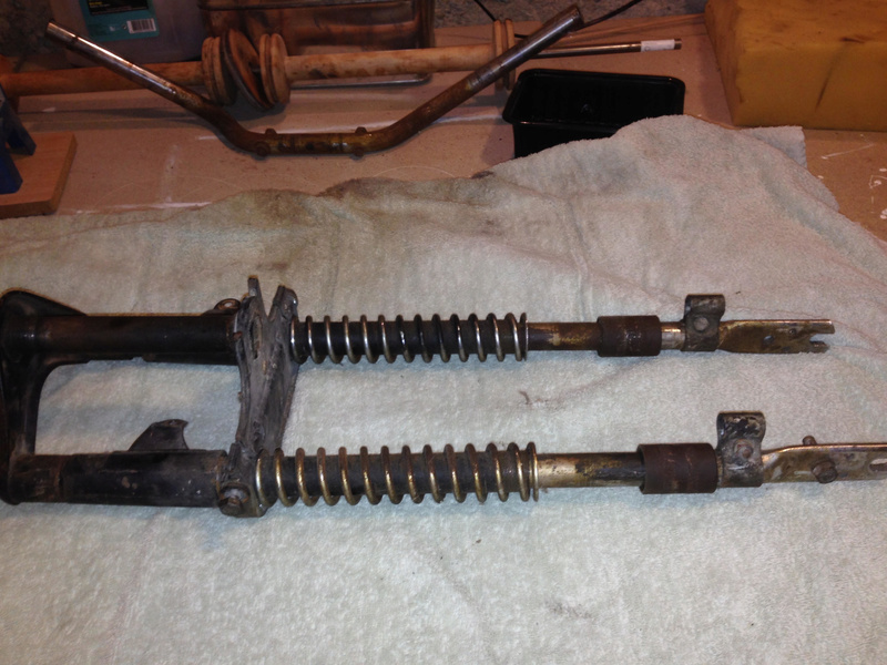

Mon deuxième ennui est le té supérieur de la fourche. Celle si ne bougeant plus du tout j'aimerai la démonter sauf que le té supérieur est comme ...soudé par un caoutchouc, impossible de l'enlever, des idées ?

Au sujet de ta fourche le "T" supérieur tu l'as enlevé puisque la fourche est déposé et le "T" inférieur est fixé avec 2 vis M8, une de chaque coté du collier en forme de U chromé.
voilà, bon démontage.
Olivier

Ah on avance ! Merci de ta réponse Olivier ! Et est-ce que tu sais ce qui se cache derrière ces silentblocs ?
Pour la fourche, oui le T inférieur s'enlève facilement, donc la pose et la dépose de la fourche se fait facilement. Cependant j'aurais aimer enlever le T supérieur pour pouvoir faire un entretient de la fourche, sur la partie hydraulique.

Ne se démonte pas le té sup il est soudé au tube fourreau!!!!
Juste de la graisse pour bien coulisser.

Je crois que même avec de la graisse je ne pourrais pas obtenir un léger debatement ! Je ne peux donc pas dissocier le fourreau et le tube plongeur ???

Message  Gillet Olivier Mer 20 Sep 2017 - 14:30
Bjr,
Contrôle un peut si tu ne sais pas dévisser les canons de fourche!
