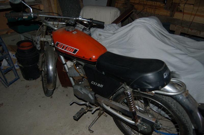

Salut les gars.
Voici la Gitan, toute chaude descendue du camion, j'ai déjà vu des trucs marrant mais celle ci vaut le détour, cadre mono tube, carter latéraux en skaï, bref mort de rire.
Et hop, photos:
Et hop, photos:

merci pour la remorque, mais avec moi dessus qui pèse 90 kilos, le petit carburateur de 14, mémé aura bien du mal à avancer...... Quant au low cost (c'est vrai que c'est bizarre ce truc) , si je regarde les Malag et les Rocvale de cross avec leurs petits carters latéraux en plastoc Bonux, je penses que le trucs en skaï devait coûter plus cher à fabriquer, car il y a pas mal de boulot de couture. je sais qu'il y a eu des bécanes de cross avec ce genre de skaï tendu (donc bien pourrave aussi) de souvenir ce sont certains modèles BPS, pas tous heureusement....
J'ai fait le tour de la bécane, hier, elle est en bon état général, la seule bidouille concerne le Klacson, peut être que celui d'origine ne fonctionne pas car un truc de mob a été rajouté sur le coté du phare avec une patte (donc merci la patte, le phare n'a pas été percé, ouf). Les chromes des jantes (non voilées) sont légèrement piqués mais très rattrapables, tout comme le guidon et le pot (d'origine et aucun pet) coup de bol. Bon, pour la fourche je vais tenter le coup, ainsi que sur la barrette à l'avant du té de fourche inférieur, mais là j'ai des doutes, ont verra bien. Le réservoir n'a pas de bosses ni de coup, une petite rouille de maintient à l'intérieur, je dois changer le robinet et le bouchon car ce ne sont pas les bons. La selle a quelques coupures et accrocs, mais là aussi je vais pouvoir la sauver. Il y a quand même des trucs un peu étonnants sur cette bécane, elle parait certes "bas de gamme", mais les poignées et cocottes sont chromées et pas de qualité médiocre, loin de là, le carter de chaîne est en inox et non pas peint, le frein arrière fonctionne avec une barre (tendue par une marguerite comme sur la Négrini) et non par câble, les moyeux tôles sont les mêmes que sur les Testi Grand prix et anciennes Malag, bref il y a du bien et du moyen. Le petit Mina est un 4 vitesses fonte, en 14, rien n'est cassé (même pas les carters), j'aime bien les autocollants GITAN sur les carters, j'ai intérêt à y faire gaffe. Tiens, puisqu'on en est aux décalcos, celles du réservoir sont belles, mais la droite est décollée, et tien avec du scotch autour, je ne trouve pas de double face fin, je verrais bien plus tard. Le pot est à nettoyer (rouille en surface, pas de pet ni de rayure, le coude lui est plus rouillé, pareil un verra plus tard. Les pneus CEAT sont d'origine et même pas fendillés......tout ce qui concerne le cadre est propre, pas de soudure de merde, ni de coup de scie à métaux, seule la peinture à l'arrière a morflé, certainement dû à un porte bagage. Les gardes boue sont eux aussi en bon état, et comme d'habitude l'arrière est fendu (sur 2 ou 3 centimètres).
Je n'ai pas essayé de la faire tourner, je n'ai rien envie de foutre en ce moment, mais je ne vois pas ce qui pourrait m'ennuyer. La béquille n'est pas flinguée, et pas trop de jeu au niveau de la fixation. La dernière assurance collée dessus est de 98. Ha oui, regardez les cales pied en caoutchouc gravés "sport", mort de rire...
Quelques autres photos:

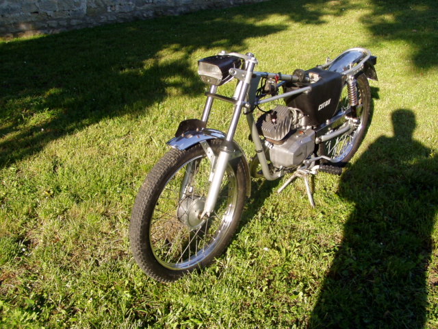

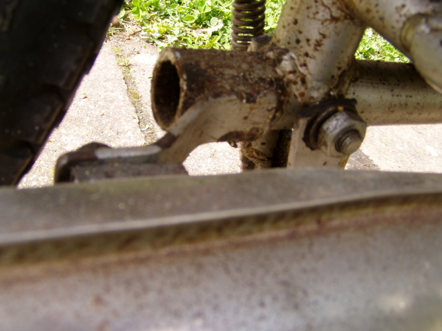

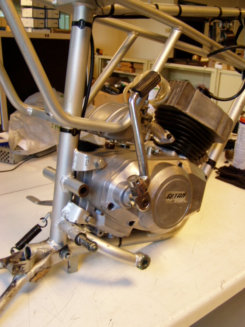

La Gitan passe à la machine à laver !
Voilà quelques photos, le boulot avance, je n' ai absolument rien changé en pièces sauf le pignon de sortie de boîte, la culasse (fendue)........et fait rechromer (pas trop brillant) les tubes de fourche et la plaquette qui va devant le té de fourche inférieur.
Je me suis tout tapé à la mano, démontage, nettoyage, laine d' acier, puis polish, bref la zone, mais je suis content de moi.
seule la béquille doit être ressoudée car elle fait la gueule.
Démontée et crade:
Remontage cadre et propre.....
Partie cycle terminée......
Et voila.....
Démontée et crade:
Et voila.....

Re: Gitan 4 vitesses 197??? C'est quoi ce truc?
la elle ratrappe un sacré coup de jeunesse beau taf en tout cas .
phil
- Nombre de messages : 3773
bravo super taf de nettoyage c'est un beau cyclo

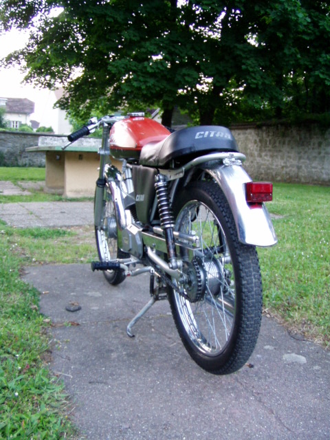

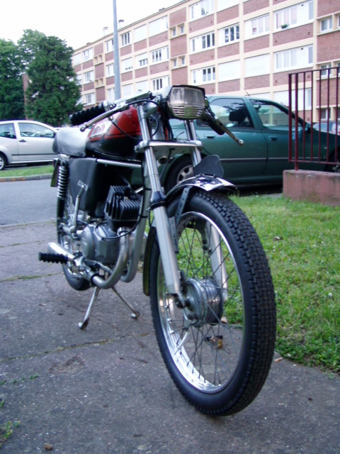

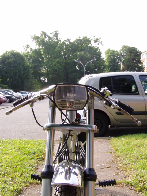

Et voila le travail, la partie cycle est terminée, je n' ai plus qu 'a lui monter la chaîne, le réservoir, la selle et brancher le courant !
Je suis bien content qu 'elle soit finie, j' en ai marre......
Photos:
Photos:

Gitan terminée.
Voila, c 'est fait, mais elle tourne comme une patate, le pot est méga bouché, sans la dernière chicane elle devrait faire BOMM BOMM BOMM, elle fait pfff pffff pffff........samedi je vais m' occuper de son cas §
Photo de la bécane finie.
