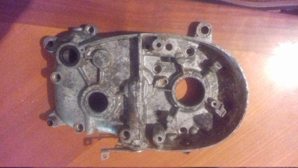

Bonsoir, j ai commencé le nettoyage d un des carters. J ai nettoyé l intérieur. L extérieur ( côté allumage) est difficile à nettoyer à cause des nombreux petit recoins de plus le carter est oxydée. D ou ma question est ce que je peux sabler le extérieur du carter?
Arthur
Arthur

Re: malaguti maggiolino
oui tu peut sablé ou microbillé au sable archifin tu auras un aspect mat et a la microbille un aspect satiné
par contre après il faut bien enlever les residue de sable ou microbille une machine a laver étant le top autrement un bon suppresseur d'eau
je fais casi toutes mes pieces moteur a la microbille ou sable très fin (carter culasse cylindre visseries ambrayage , meme les disque garnie , ) en gros y as que le villo que je fais pas et le carbu
OK merci, les disques embrayage vous les nettoyer comment et avec quoi?
Arthur
Arthur
arthur.ciao- Membre pro
- Nombre de messages : 421
Age : 22
Localisation : DEUX SEVRES
pareil sable ou microbille
boranboran- Moderateur
- Nombre de messages : 1097
OK merci
petit conseil pour la prochaine fois
démonte tout sur tes carter (bagues bronze goupille mecca-indus joint spy plaque mine etc....) tu vas pas perdre de temps car la tu dois les démonté pour nettoyé les résidu de sable et de micro bille ...et a ces endrois ca seras crado donc tu vas devoir les nettoyé a la main , une perte de temps
et un conseil les pieces métallique sablé , passe les soit au zingage soit avec un bronzage pour arme de chasse ca ne rouilleras plus et le produit peut te servir pour plein d'autre pieces ex interieur de reservoir ca évite de mettre du restom sur un reservoir non percé c'est moins chere et tu peut en faire des dizaine et des dizaine pour +-30euros
Bonsoir je n'avais juste pas enlevé les bague bronzes(j'ai enlevé les spy,les roulements et les caoutchouc) mais par contre j'ai protège les plaques mine avec du sctoch.
Merci pour les conseils.
