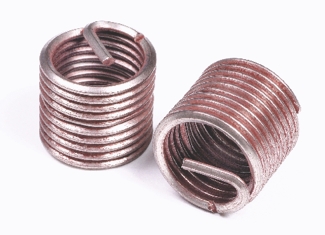

je suppose que tu parles du taraudage du bouchon de vidange qui est "foiré" .....
Plusieurs solutions:
- mettre un autre bouchon de vidange un petit peu plus "gros" donc tu peux retarauder un petit peu plus gros ..... c'est la solution pragmatique la plus logique ....
- mettre un filet rapporté style Hélicoil mais 2 défauts: il faut des tarauds spéciaux + outils de pose et le filet réalisé n'est pas forcément étanche ...
- mettre un insert à clavettes ..... normalement on en trouve avec des tarauds de dimensions standard .... et le filet est étanche ... mais la surface d'appui du joint du bouchon de vidange n'est pas très grande ....
- sinon faut recharger à la soudure , repercer, retarauder .... ou acheter un carter d'occase

Salut Arthur,
franchement les filets rapportés me font un peu peur concernant l'étanchéité et après le problème du joint de ton bouchon de vidange qui risque de ne pas avoir une surface assez grande pour prendre appui sur le carter.
Je ne connais pas les dimensions de ton bouchon actuel mais chez Feu Vert tu peux acheter des bouchons et joints automobiles de différentes dimensions pour pas cher !! Tu prends un diamètre un peu plus grand que ton bouchon et cela permet de tarauder ton carter.
Ford --- M14 x 150
PSA ----M14x125
Renault -- M16x150
Renault --M18x150
Fiat -----M22x150
https://www.feuvert.fr/vidange/r2840.html# les bouchons de vidange sont en bas de la page ....
Si tu veux des plus petits diamètres 12 ....10 regarde ce tableau dans la dernière colonne et tu trouveras un modèle
http://www.restagraf.com/fileadmin/user_upload/docs_telecharger/Tab_affectation_joints-bouchons_2014.pdf
Et honnêtement je pense que vous trouverez plus facilement à acheter ou emprunter un taraud voire faire tarauder la pièce chez un (petit )concessionnaire automobile. Car les tarauds pour filets rapportés sont rares et plutôt chers
de plus il faut un outil de pose pour les filets rapportés ..... j'ai déjà essayé de les poser sans l'outil et c'est franchement la galère
On peut se bricoler un outil : tu prends une tige acier qui rentre (bien ajusté) à l'intérieur du filet rapporté et avec une scie à métaux tu fais une petite fente pour que l'entraineur du filet rentre dedans. Et alors avec délicatesse (et un peu d'huile ..) tu visses le filet dans son taraudage .... ça marche si on y va calmement
l'outil de pose (on met le filet rapporté dans l'échancrure et on visse avec la petite manivelle). De plus il existe aussi un autre outil pour casser l'entraineur mais là si on n'est pas trop maladroit on peut y arriver sans l'outil ....
Sinon il y a des kits de pose complets (sur cdiscount par exemple)
http://www.cdiscount.com/maison/bricolage-outillage/kit-filets-rapportes-m-14-x-125-type-helicoil/f-117040215-ocp2009912168806.html?idOffre=133561105#mpos=6|mp
mais il va falloir que tu trouves les dimensions de ton bouchon ..... et si c'est un pas fin .... c'est pas gagné

Pour l'avoir déjà fait, je déconseille les Helicoils ou autres filets rapportés car ça ne fonctionne pas,
ce n'est pas étanche, et le taraudage de la vidange dans le carter est en général en pas cylindrique et non conique.
Donc, une seule solution, re tarauder, mais pas avec n'importe quel taraud et remonter un bouchon fileté cylindrique avec une portée de joint plane.
On reconnait le bouchon qui va bien à une gorge entre le filetage et la tête, et l’étanchéité se fait avec un joint métal.
Il vaut mieux le porter chez un atelier de mécanique, ça coute un pourboire ou 5 euros, et au moins t'es tranquille.

salut tu peut y mettre un filetage rapporté tu n'auras pas de fuite car ton joints le couvriras je fait ça sur tout mes moteur quand ils sont hs ...

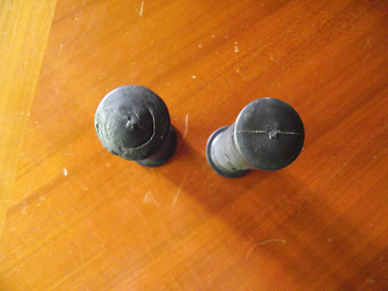

Salut le week end dernier je suis allé a la bourse de CELLE-SUR-BELLE(79) et j'ai trouvé un feu arriéré et une poignée malaguti.
Le vendeur avait une autre poignée malaguti abîme et par gentillesse il me la donnée.
