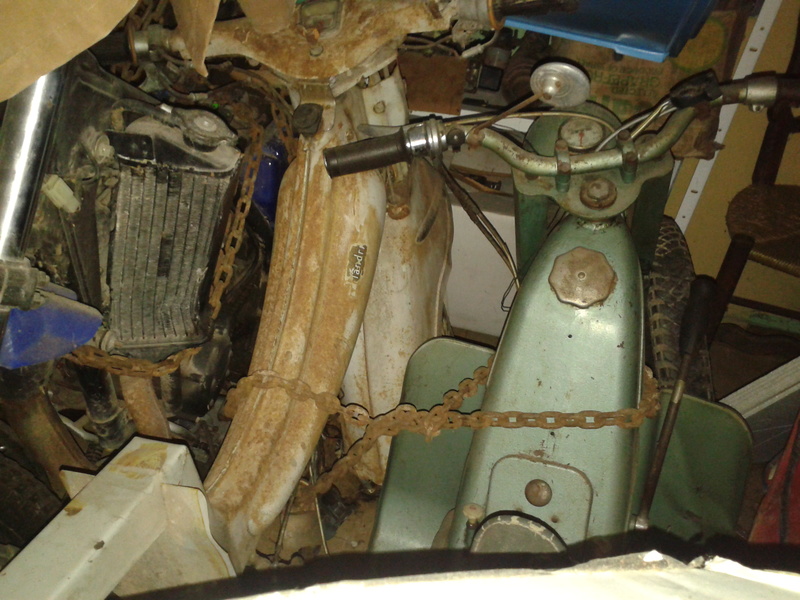

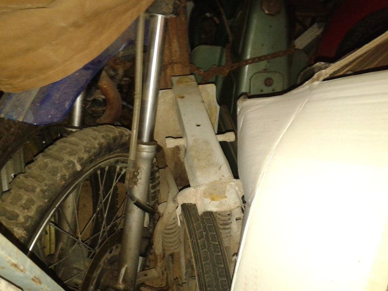

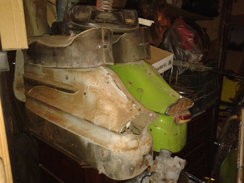

J'ouvre ce sujet, car j'envisage la remise en état d'une FLANDRIA Parisienne.
La pauvre, est encore inaccessible dans mon foutoir, coincée entre une KMX et une Starlett.
Voici les premières photos en attendent un vrais début de restauration.
 Une PARISIENNE Photo-13
Carrosserie arrière.
Une PARISIENNE Photo-14
Entre la Kawa et la Monet Goyon.
Une PARISIENNE Photo-12
Là on la voit mieux.
Bon elle n'est pas très fraiche, ça sera long. drunken

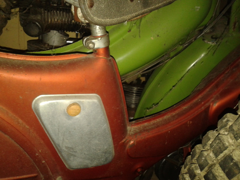

A! vous avez remarqué?
Une PARISIENNE Photo-15
Et oui, il y en a une autre derrière la Chaudron. paf

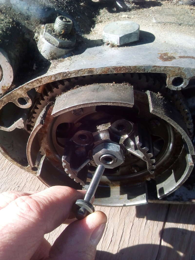

Hier, J'ai eu un peu de temps pour reprendre le démontage du moteur,
Je commence par l'allumage qui me parait propre.

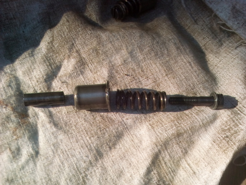

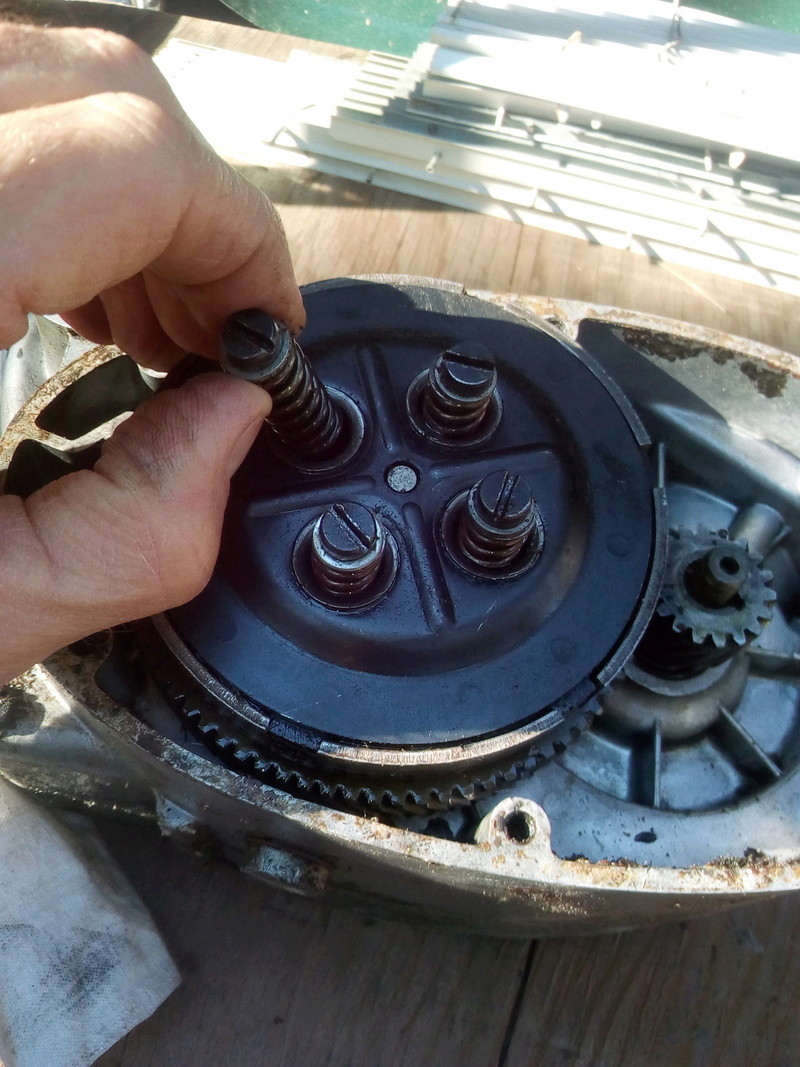

Ensuite l'embrayage, propre également les disques ne me semblent pas trop usés, (vos avis?)

Message  BRANDI Lun 20 Fév 2017 - 13:44
pas mal l allumage
les files sont a remplacer
je ne voie pas les vis de fixation de la platine?

Message  Ralf Aidn Lun 20 Fév 2017 - 20:41
Une PARISIENNE P1010015
Bonjour BRANDI,
Je venais de les démonter, elles sont dans la boite en plastic.  Wink

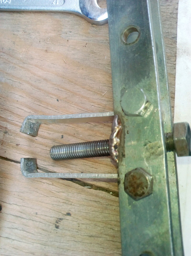

Ensuite, j'ai déposé le petit pignon de vilebrequin, avec un outil fabriqué vite fait, avec quatre bouts de ferraille et trois boulons.
Une PARISIENNE Img_2021
Une PARISIENNE Img_2022
Une PARISIENNE Img_2023
Une PARISIENNE Img_2026
Une PARISIENNE Img_2025
Une PARISIENNE Img_2024qui peut me dire comment déposer ces pignons? Question
