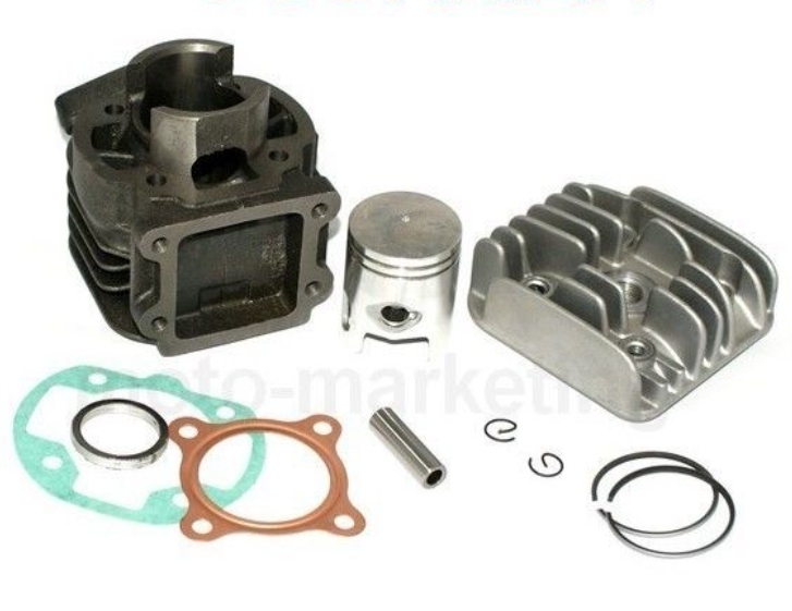

Haut moteur flandria bien modifié, qui avait déjà vu?

moped a écrit:Haut moteur flandria bien modifié, qui avait déjà vu?
bonjour,
ça ne serait  pas un cylindre culasse adaptable style Polini / Malossi pour des Yamaha Beluga / Bump / BW qui ont un alésage de 40mm et  des entraxes de goujons de 45mm qui me semblent compatible avec Flandria ???

Shocked intéressant ça par contre la culasse avec les ailettes en travers c est pas top .

POUET a écrit:Shocked  intéressant ça par contre la culasse avec les ailettes en travers c est pas top .
où ce montage m'inquiète beaucoup c'est justement ce "mini" ailetage prévu pour un refroidissement par turbine comme sur les scooters Yamaha / MBK. Mais si on regarde dans le bac en plastique gris derrière le moteur on voit le carter gauche qui n'a pas l'air d'etre prévu pour une turbine (pas de perçage en face du vilebrequin ... )
Sans ventilo ça va cuire screwy  et surtout avec la culasse tournée à 90° What a Face . Bref ça sent le projet "fumant" Laughing

En plus le cylindre n'a pas beaucoup d’ailette. Il aurait du essayer de mettre un culasse flandria avec le cylindre de scout.

Faut lui monter la souflerie .
Ou changer la culasse .

Oui vu comme c'est monté on peut penser qu'il était prévu de mettre la soufflerie, si c'est opérationnel il a fallu faire le troisième transfert, la cale d'embase, adapter bielle et/ou piston..... pas mal de boulot. Comme l'annonce n'était pas en français je ne sais pas ce que ça racontait.

de toute façon la vente du projet "en caisse" de pièces détachées n'augure rien de bien concret .....
Les grandes idées ne se terminent pas toujours en grandes réalisations Laughing  et s'arretent souvent dès que les ennuis arrivent Crying or Very sad

Ca semble bien commencé ........à vu d’œil ...!!!!
