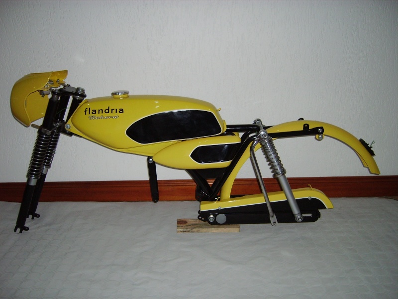

Message  record le Mer 9 Déc 2009 - 19:50
Voilà,la partie cycle est partiellement remise en état,rebouchage des trous qui avaient été perçés dans la boîte à outils et autres, approche de la teinte d'origine du réservoir qui a été conservée because très bon état ,mise en peinture des éléments, ponçage polissage pour retrouver l'aspect velouté d'antan de l'ensemble ,une sur restauration n'étant pas à mon avis pas très représentative de machine construites à l'échelon industrielle de l'époque certe de bonne facture mais sans chichi clinquant, reste à peindre les fonds noir des couvercles puis les filets blanc au pinceau( à l'ancienne), je recherche toujours la cloche d'embrayage 70dents du moteur 5cv pour compléter le remontage ,avis aux nombreux sympathisants de la marque de ce forum

Message  cyclos55 le Jeu 10 Déc 2009 - 23:03
Slt une cloche des moteurs anguleux vas t'elle dessus?
Nombre de messages : 1155
 flandria record spécial Empty Re: flandria record spécial
Message  record le Jeu 10 Déc 2009 - 23:20
slt,si moteur anguleux 5cv il y a de forte chance que le montage fut conservé en tous cas il faut que la cloche comporte 70dents,j'ai un moteur anguleux 4,3cv je vais comparé la cloche avec celui du moteur 4,3 carter ovale pour avoir la certitude

Message  record le Dim 3 Jan 2010 - 17:22
 flandria record spécial Imgp0515
Slt à tous,la partie cycle est maintenant terminé,il faut trouvé les pièces manquantes(béquille,guidon bracelet,pièces moteurs)et je pourrais mené à terme la restauration
