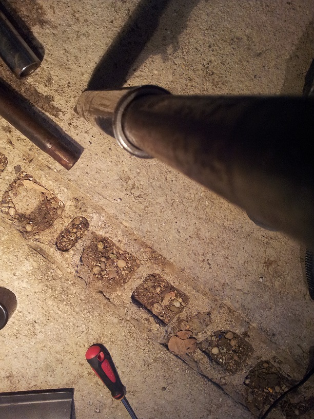

Je fais face à un petit problème mécanique. Aprés avoir demonté la fourche avant de ma malaguti olympique, je m'aperçois qu'un bras est bloqué. Je pense qu'un précédent propriétaire a fait une chute car la roue avant est aussi voilée. C'est moins problématique pour la roue. Mais j'aimerais vraiment quelques conseils sur le bras de la fourche bloqué. L'autre bras s'est demonté sans problème.
Est ce réparable? J'espère que oui car les pièces sont rares.
Est ce qu'un professionnel peut débloqué puis réajuster un bras de fourche?
J'ai aussi pensé à chauffer l'extérieur pour faciliter l'extraction. Avez vous déjà connu ce genre de dépannage?
Je vous joins quelques photos du bras bloqué et du bras démonté.
Merci d'avance,
Merci d'avance,

Bonsoir,la première chose à faire si tu ne l'as pas encore fait et de mettre du dégrippant entre le tube et fourreau. Est ce que le tube est vraiment bloqué ou est ce que tu peux le faire tourner dans le fourreau? si il tourne tu dois pouvoir le débloquer. En général c'est plutôt l'oxydation qui bloque les tubes, si tu as une sangle a cliquet tu t'en sers pour essayer de faire descendre le tube dans le fourreau, si il y a un peu de mouvement en serrant et relâchant plusieurs fois tu devrais arriver à faire coulisser le bras et ensuite à le démonter.

En effet j'ai essayé le dégrippant. Je vais retenté demain, en utilisant une sangle comme tu me le conseilles/
Ma crainte est que le tube soit bloqué dans le fourreau suite à une chute. Je te tiens au courant.

J'ai retenté ce maton, sans succés.
Le tube est vraiment bloqué dans le fourreau, pas moyen de le bouger.
Aprés avoir bien appliqué du dégrippant (abondamment), j'ai même essayé de chauffer le fourreau avec un décapeur thermique. J'ai tenté de taper au marteau sur le bout. Rien ne bouge. J'ai vérifié les tés de fourches. pas vu de déformation liée à un choc.
A votre avis, quelles sont les options qui s'annoncent?
Je vais aller un mécano pro cet aprés midi, voir ce qu'il en pense.

S'il y a eu chute un léger voile du tube de fourche est possible se qui pourrait bloquer le tube dans le fourreau à traiter avec beaucoup de patience .....

mettre abondamment de l huile [pas du degrippant car il va se volatiliser ]dedans et chauffer et l oublier
recommencer plus tard en etant chaud tenir le tube interne dans un etau [proteger avec une feuille de zing roulé ou une feuille de plomb cale bois etc ]
mettre 2 pinces etau pour former un t sur le bas de fourche la ou il y a le trou d axe sur le tube externe
essayer de faire tourner ça devrait se debloquer.
certainement rouillé !!

Mon impatience m'a joué un tour. Je pensais pouvoir l'avoir par l'autre bout, du coup, dans un moment d'oubli, j'ai coupé au bas du fourreau.... pensant que je pourrais le resouder aprés. J'ai vraiment été naze sur ce coup.
En attendant, pour pouvoir utiliser la mob, j'ai trouvé une fourche de substitution ou j'ai trés peu de modification à faire. Mais c'est plus d'origine, snif.
Pouet,
Avec ta procédure, je vais essayer de récupérer le plongeur. Eventuellement voir si une soudure de fourreau "alu" est possible.
Merci encore pour vos indications qui me seront précieuses pour la suite.

bon, j'ai débloqué ma pièce.
Aprés quelques recherches, il semble qu'un soudeur au poste tig soit capable de refaire le fourreau.
un chromage la dessus et ca devrait aller.
A+

Pour clore le sujet, j'ai bien trouvé un soudeur au poste TIG qui m'a fait ça... Ca m'apprendra
De ma petite expérience je retiens que, en cas de pièces grippées, notamment par de la rouille, plusieurs possibilités:
*la patiente, aprés une grosse difficulté, faire une pause!
*étudier le positionnement des pièces dans l'étau pour avoir des bonnes prises, points de frappe, possibilités de rotation
*utiliser du cuir pour serrer sans marquer (vieille ceinture dans mon cas)
*un séjour au congélo, puis chauffe
*le dégrippant ne se vend pas qu'en bombe à priori, mais un bain de la pièce est possible (plusieurs jours)
*un bain à l'acide phosphorique dilué doit être une bonne piste
*possibilité de faire un bain d'électrolyse maison, à voir...
A +
